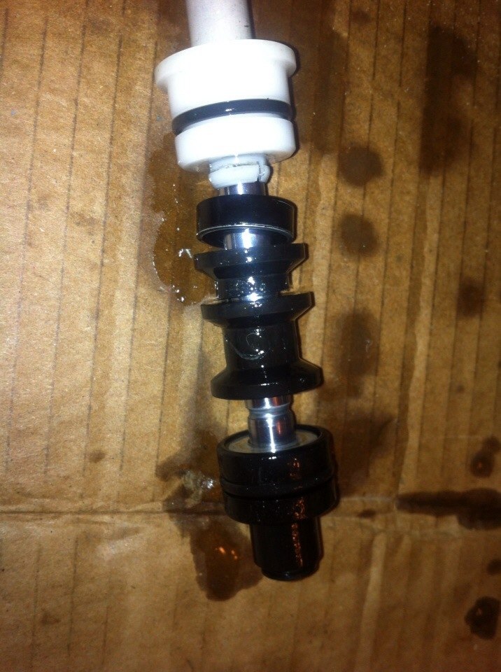

в 409м торчали ноги на 95, ходил на 80.
Можно убрать только пол проставки или большую тоже?
Насколько знаю в торе 130 сделать можно,  в арбузе  так же?

убирай большую
и под топкепы проставок

bayt, можно. аргайлы тоже до 130 гонятся или со 130 сгоняются.
но больше 100 не рекомендуется использовать, ибо ноги гнутся.

Ногам ниче не будет, тормоза нет и не валю фр. Так если я все уберу будет 130? и если большую 100? А маленькая это не завод вроде. Тогда если большая родная, выходит там не 100 хода. Не так ли?

bayt, фронтальные удары и недолеты в каретку отрицательно скажутся на прямоте ног.
или если угол стакана дхшный и землишь в свече.

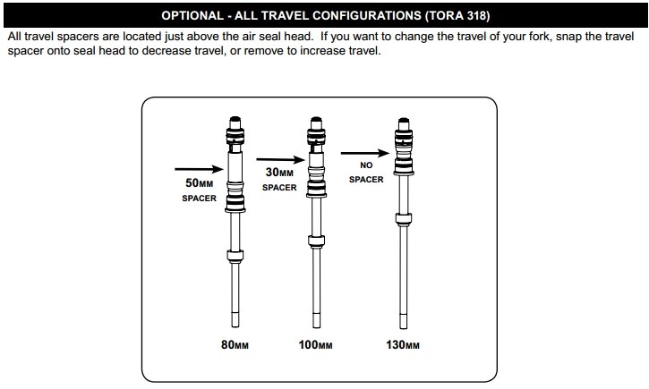

Больше всего волнует главный вопрос. Там 30мм проставок, а мануал говорит другое.
