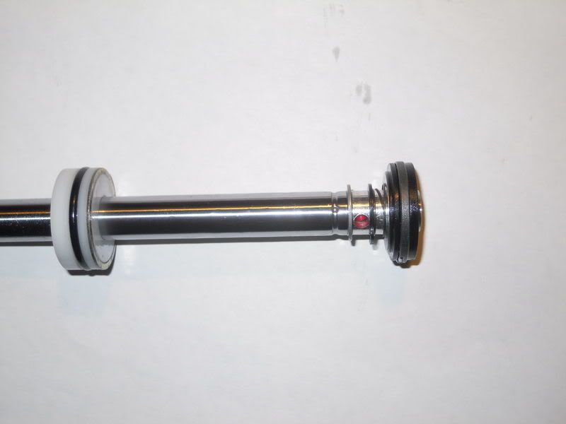

Кольцо на поршень отскока. Где взять как выглядит и т.д.
Всем привет, нужно кольцо на поршень отскока или рем. комплект с этим кольцом для вилки Rock Shox Domain 2007 года
Как я понимаю что, на фото которое тут выкладывали раньше это оно https://s019.radikal.ru/i612/1304/bc/3bc1b724c3f0.jpg ?

16 июн 2014 в 18:58
hollow_smile, Ссылка
 hollow_smile
На сайте с 22.04.2014
Репутация: 39
Сообщений 150
Байк: 2 колеса, жёсткая вилка
16 июн 2014 в 20:00
