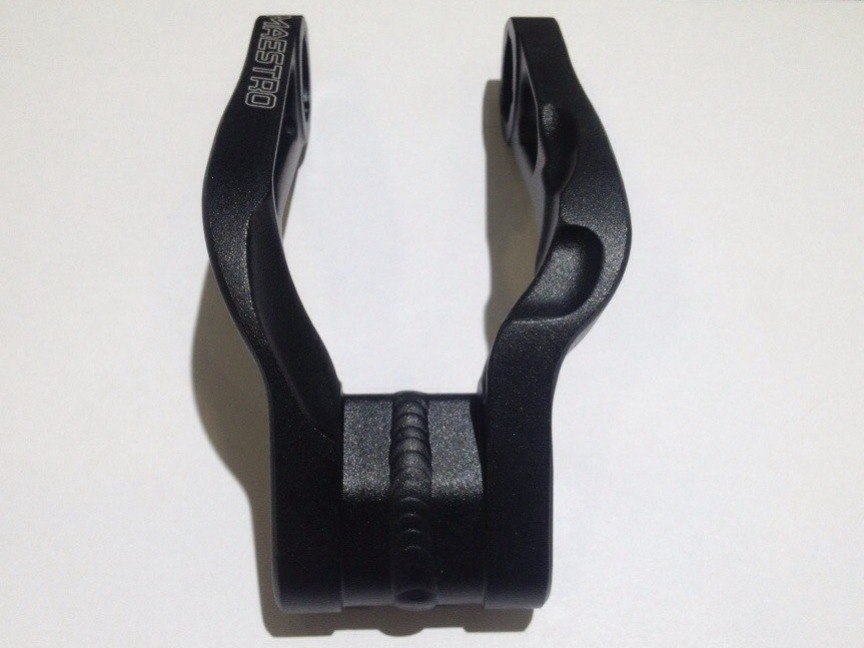

махнул раму глорика 10 на файт 12 года. навеска вся с глори
+10
 alegka87
На сайте с 01.12.2009
Репутация: 782
Сообщений 6322
Город: Ровно
7 янв 2015 в 18:00
dr_pavel24, даєш однокорку?
