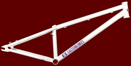

Eastern Black Betty - 135-14, 375 перья.
Все рамы под 26" одинаково хороши и с 24"-и колесами.
