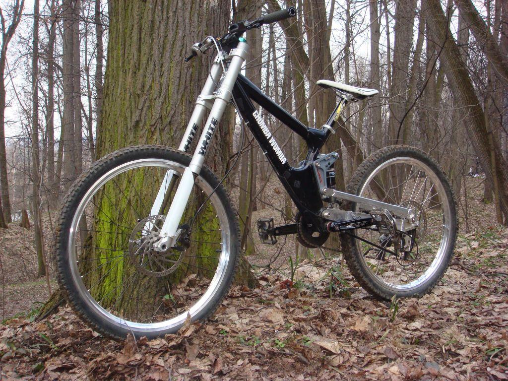

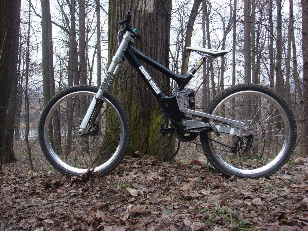

Рама- Chumba wumba zulu dh
Амортизатор- FOX float R
Вилка - White Brothers DH 2.0
Рулевая - FSA Pig
Перекл- Shimano XT
Кассета - Deore
Манетка - Shimano XT dualcontrol
Цепь - SRAM 991
Система- Truvatiw holzfeller
Каретка - FSA platinum DH
Педали - Wellgo B-57
Вынос - Da bomb DAX
Руль- Easton EA70 monkey bar
Грипсы - Bontrager lock-on
Тормоз передний- Shimano Saint
Тормоз задний- Shimano Deore 525
Подседельник - DaBomb Post dalux
Седло - BBB
Колесо переднее -
Обод - MTX Polished
Втулка - Sun Ringle Deamon
Спицы - DT champion
Колесо заднее -
Обод - MTX Polished
Втулка - DT Hugi fr
Спицы - DT champion
Осталось немного доработать крепление заднего тормоза, избавится от долбежа пружин в вилке, поставить romic вместо лисы и прикупить вайдовый е13

я бы лого с подселдела стёр

задний тормоз оч замороченно и както неправильно крепится, понятно что только так, но както гламурно очень
а так модно, стильно, молодежно

Внешне приятен. Ромик - это да, ток с жесткостью пружины не промажь. Интересно, чем Коле не понравился? Белые братья, бесспорно, красивы, но встает вопрос расходников. Их как, Левомир до сих пор возит?

когда на него садится злобный псих а сверху на него я то лехины булки упираются в колесо,аморт сжимается в 0, подвеска для лайтовых райдеров типо меня(для дрищей)))(с)ЗП)да и работает странновато
Белые братья - тупят и ломаются

Сыч, С расходниками на белых братьев косяк, но у меня есть комплект сальников, думаю на первое время хватит. Когда коля катался, на вилке была выкручена почти на максимум компресия и стоял довольно медленный отскок, это было на ночной покатушке, чтоб по асфальту было приятней крутить + в вилке изнутри по ногу долбит пружина, на ней раньше была резинка натянута, но теперь она осталась тока по краям, надо натянуть какую-нить тонкую камеру или термоусадочный кембрик. Сзади был косяк с плавающим тормозов, гремел зараза, но щас залил места креплеий рычага силиконовым герметиком, стало нормуль.

КРАСОТА)! крепление тормоза

не..Мне не это не понравилось.У тебя какой-то косяк с рулевой- это раз.Ощущается ступень при повороте руля, после которой руль идет свободно.Это оооочень чувствуется. ты просто привык и не замечаешь.Может перетянул?я х.з. , но это нездоровая тема.
абсолютно не работает подвеска. Сздаи такие впечатление стоит на аморт, а кусок дубовой резины.
Вилка..ну раз компресиия-то может быть.Но все равно. Так же дорада с вкрученной до упора компрессия адекватна даже на асфальте.Эта же мне показалась какой-то...никакой.Может дело привычки. Может я зажрался.
Ощущение от непродолжительного катания- топорные велосипед, непонятный,и тупой.
Надеюсь все эти баги уйдут с заменой аморта заднего и настройкой вилки.
Но, блин, зато как он выглядит...это просто песня!
зы- у тебя подседел не 31,6?)))а то у меня есть лайтовенький глагол по смешной цене

Выглядит красиво, но вот меня смущает крепление тормоза
Кстати скока ходу в раме?

200
