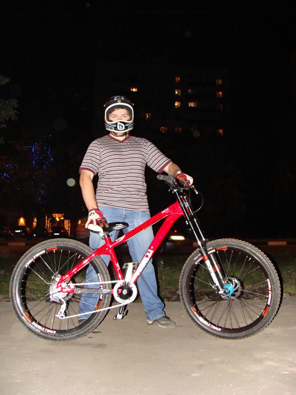

 goatlord
Отметил 2 дней назад
На сайте с 17.09.2008
Репутация: 431
Сообщений 2059
Пол: Мужской(47)
Город: Третья быдлостолица
Байк: TBC Vagrant + 66 RC2 ETA 2007
31 мар 2011 в 23:09
True Hero писал(а):
вилка Мурза 66 ВФ 06 года с ходом 170 мм. Взборе каретка байка получается паралельно земле, даже с намёком на плюс.
True Hero писал(а):
Просто пробовал вилку прожать на пару см, так что-то на высоту каретки это влияет очень незначительно, а ход для меня думаю лишним не будет.
Многие ставят на маники вилки с ходом и побольше, и никакого не парит этот вопрос с кареткой
Его вот например явно не парит
 Stay True
На сайте с 13.04.2009
Репутация: 81
Сообщений 179
Байк: Majesty
31 мар 2011 в 23:50
goatlord, просто смущают утверждения вроде
streetlegal писал(а):
тем выше каретка-тем хуже управляемость!
в принципе в подвесах высота каретки отличается значительно, всё таки разные типы подвесок, разные направления.
А по-поводу хардтейлов я слышал восновном вроде: для стрита - паралель или +, а для дёрта можно немного и в -, стабильность полёта и т.д. Соответственно для фр,дх думал всё-таки лучше будет больше в -
Кстати, на твоём TBC Vargant по фото каретка вроде тоже с намёком на плюс. И как оно, нет желания поставить вилку ходом по меньше? Или и так всё устраивает?

31 мар 2011 в 23:53
Для него рекомендуется 160 мм хода, но разницы между 180 и 160 я не просёк. байк отлично управляется, устойчив и стабилен
Хотя конечно по уму - чем ниже каретка, тем ниже центр тяжести, соответственно более устойчивый байк. Но то ведь только по уму...
