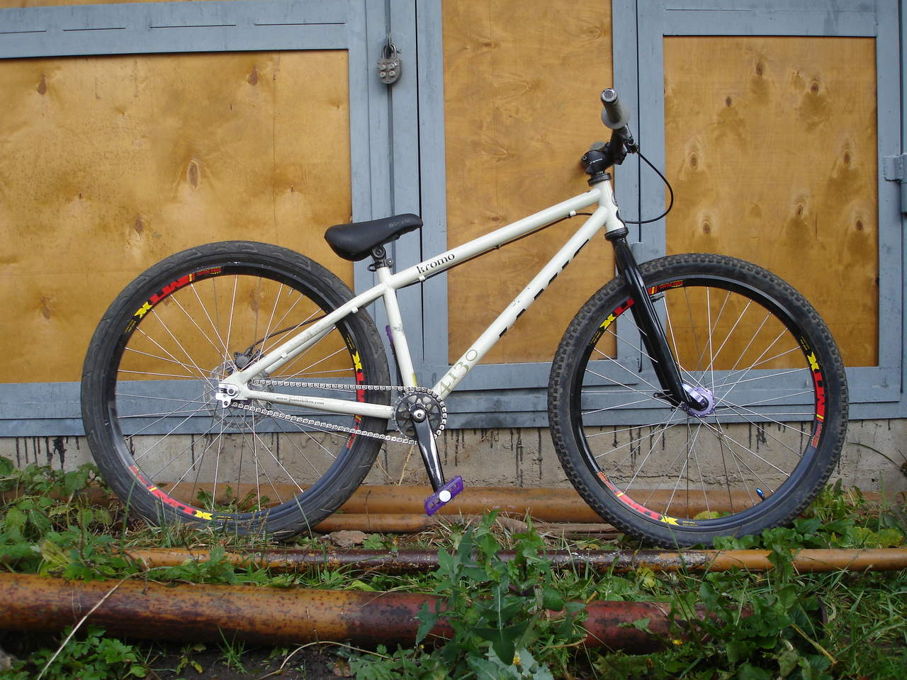

я помницо выкладывал уже)))токо стоковы кромо)))
вот во что он превратился за год
а вот с дурой которая есче была жива)))
ну как???

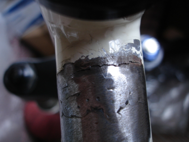

а мой кромо совсем равазлился, со стокового осталась токо рама и руль с выносом, о есче и седло с подсиделом))))
уже две трещенки, одну заварил, вторая недавно появилась, и все две на верхней трубе около рулевого стакана,хз че делать эта рама до лета не выдержет(((

Это главная проблема байков 2008 года, вы заметьте что у них у всех ломаются или рамы или вилки((

вообщем трам парам пам пам вот и трещенки)))

трещенки????
Да это трещинищи!!!

ахахах снизу уже варил точно такую же))))

Как вы так их умудряетесь? Уже год катаю, дропы 1 - 1,5, дерты - рама как новая. Да, рама 7 года.

нахаха хз хз, может доропы и держет,но в парке она разваливается так же как и в стрите)))

да))) сам видел как на этой раме трещина то уменьшалась, то ппц как увеличивалась)

эта рама желала дышать)))вот и раширялась и сужалась)))

Yago~mtb, засверли концы трещины(чтоб больше не расходилось), завари и сделай наварку.

я пропелил ее поглубже, и заварил и наварил)))
