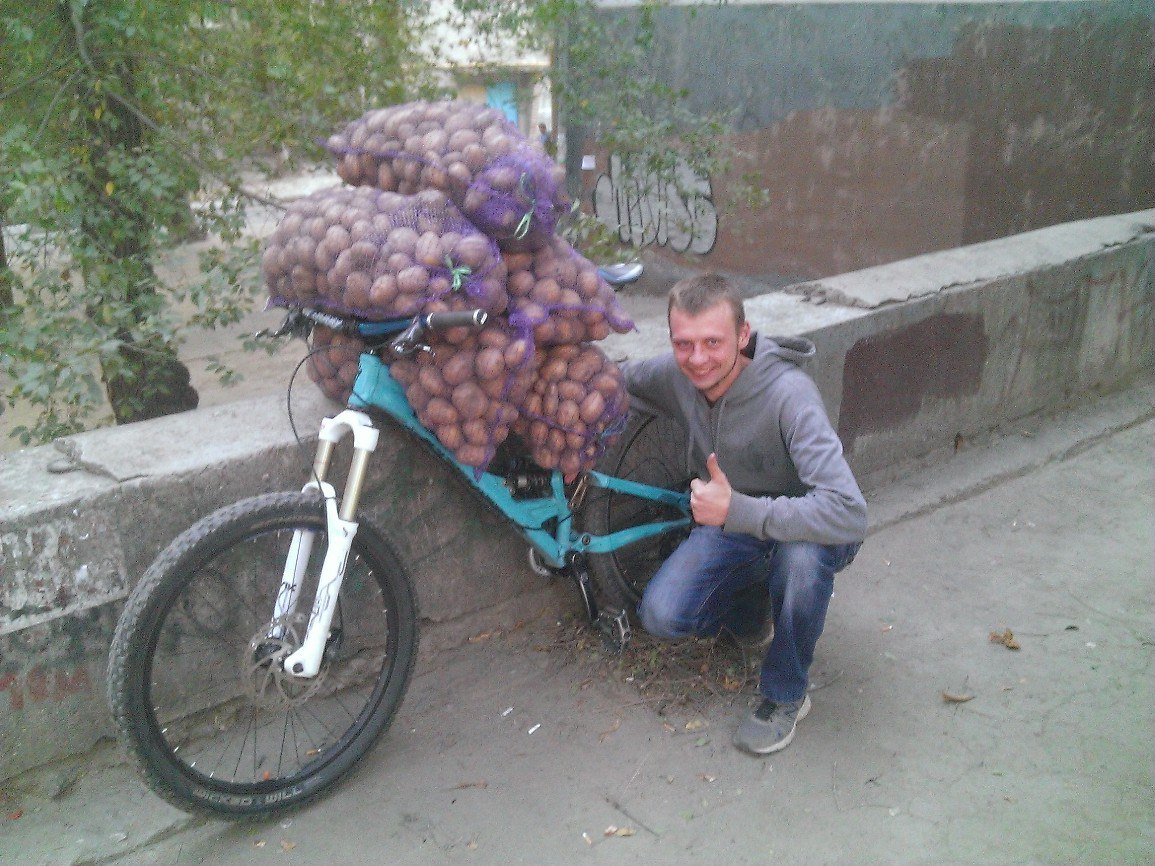

9 окт 2015 в 20:37
Ужас, брудну картоплю тай на підвіс =)

 CloWn
На сайте с 07.09.2005
Репутация: 169
Сообщений 1714
Байк: Intense
10 окт 2015 в 22:21
Картошка это + По теме рулевой почисть раму от грязи, посмотри развальцовку стакана
