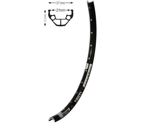

катаю на WTB Laserdisc Trail вже років 8. по горах. по камінню, корінням... сотні км. обода цілі, ззаду рвав пару шприх, поміняв - і все норм. але на камерах, 2-2,5атм. покри - швальбе фет альберт ево 2,4. дропи не скачу - тільки дике бездоріжжя.
продаю купу велозаліза - дивіться в профілі. з питань покупки телефонуйте О9З85Ч899б
 cka3o4nuk
На сайте с 22.04.2013
Репутация: 152
Сообщений 1244
Город: Николаев
Байк: Ice Cream Truck
20 сен 2020 в 00:27
вы конечно простите мы про современные втб
то что старый обод с таким профилем будет жить еше и столстенным стенками - вопроса не вызывает.
а современные втб - это пластилин
