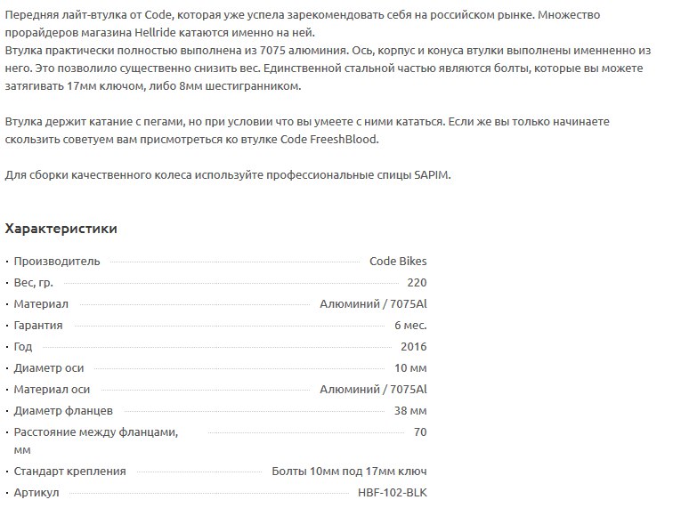

это понятно. Почти нигде в описании втулок нет этих самых 135 или каких либо других значений длины оси втулки. Отсюда и возник вопрос они все чтоли стандартные или есть разные варианты?
возможно стоило поставить вопрос по другому.
Какие из недорогих втулок соответствуют этому параметру? Интересует как задние так и передние.
ого....да быть такого не может

13 мар 2018 в 19:29
murik5891 писал(а):
дак а тогда как покупать то по инету?
voland писал(а):
ок понял. спасибо.
как пример описания
[+] Скрытый текст

13 мар 2018 в 19:54
Это Бмх втулка, им лень было написать 3 буквы
