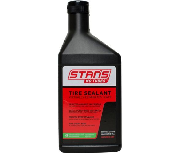

Всем привет,перечитал тему и решил поделиться своим опытом.На б/к уже два сезона использовал только Стенс - 700грн.
[+] NoTubes Stan's
prod38850_NC_NE_01?wid=586&hei=498
Города катаний-энергодар,мелитополь,запорожье и есть уверенность,местные из этих городов не дадут соврать,"кавунцов" просто тьма. Лью в чистую 27,5*2,35 покру 100мл,примерно через месяц доливаю по 50мл,давление 1,8-2,2атм. За сезон(6 мес) ещё уходит примерно Карл... 200-300мл колесо.С помощью умной вычислительной машины 100+100+50+50=300+200(300)+200(300)=700(900)мл !!! Теперь можно пройтись по моим субъективным плюсам и минусам:покрышки потеют на месте проколов(не кретично),клеил Стенс в моем случае дырку до 2мм,для быстрой работы нужна скорость менее 10км/ч,на втором сезоне пришлось переклеить ленту на ободе(покрышку с внутр.стороны еле отчистил до первичного сост). Вобщем сейчас предложили  Squirt с гранулами 600грн за литр.
[+] Squirt
1000x-germetik-squirt-tyresealant-beadbl
Как думаете стоит пробывать или оставаться на Стенсе ?

 sheremet
На сайте с 13.02.2014
Репутация: 235
Сообщений 1991
Байк: оговау
5 окт 2019 в 14:26
попробуй стенс рейс, сквірт ше не темтив - по відгукам аналог стенса.
