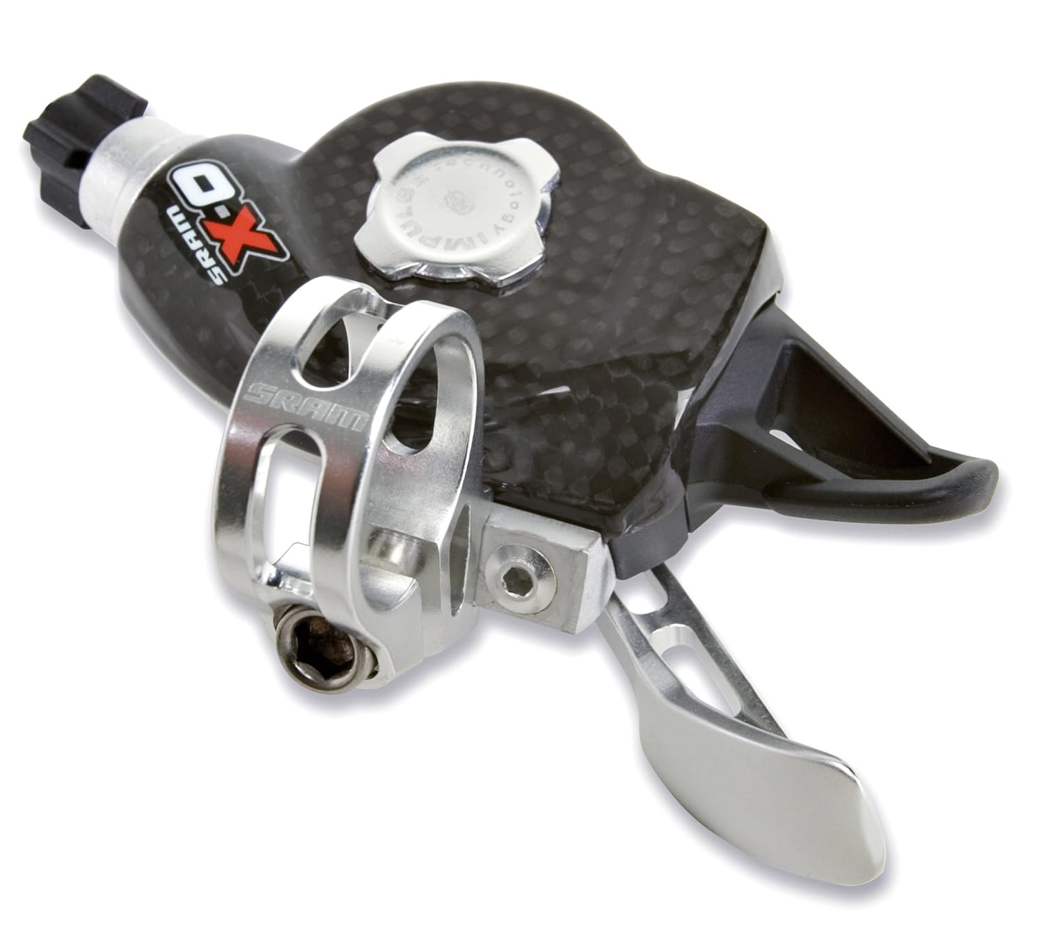

Leva Rodriguez, оно ?
кст золотая редкость однако

 Leva Rodriguez
На сайте с 24.05.2011
Репутация: 178
Сообщений 2324
Пол: Мужской(17)
Город: Hamburg
18 ноя 2017 в 20:43
ну да, только лапка и хомутик золотые...
