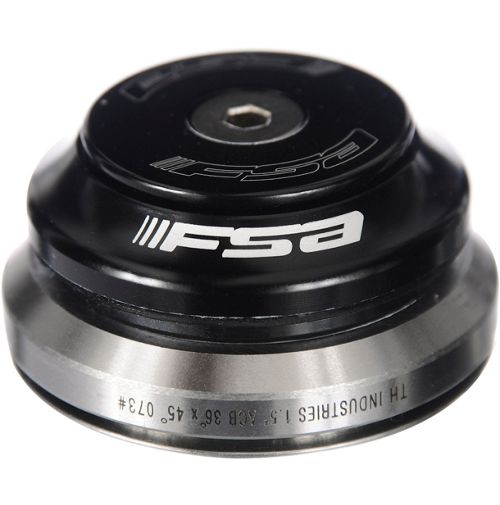

Такій самий стандарт в рамах спеш стампджампер карбон, в них в коплекті на штоці стоїть високе опорне кільце, під стандарт 52 мм пром ставиться від інтегрованої рульової типу такої як на фото
prod84328_IMGSET?wid=500&hei=505
[ Ссылка ] Запчастини для велосипеда

ну верхняя часть станет, а нижняя соответственно не подоёдёт. если хочеться пром, то нужно интегриованную нижнюю чтасть с маркировкой ИС 52/40 Где 52 наружный диаметр прома, а 40 посадочное утолщение штока 1,5 под опорное кольцо в пром.
BvaDev писал(а):
Вот тут видно что дальше от чашки есть упор, вроде бы как под подшипник. https://1drv.ms/i/s!AuJW9Kw82c5YpThnhg_Rj8sn-1pi
да да да, обратил ещё сразу внимание, но так же думал что может быть игра света и теней. Но если выбивали и там есть упор под пром, значет стакан под интегрированную нижнюю часть таки. Странно что мастер в мастерской это не объяснил...
Вот как вариант что первый кинулся  на глаза Ссылка Покупать, оставлять себе нижнюю часть, а верхнюю продавать. Ну и стой что есть у тебя на руках рулевой, оставить себе верхнюю часть, а нижнюю продать.
Вот дишовый вариант рулевой Ссылка, где нижняя часть тебе подойдёт. Покупаешь, низ себе, верх на продажу.
Ну и от той что есть на руках у тебя Ссылка, оставляешь себе верх, и низ на продажу. (это если у тебя там точно 44мм посадочное под полуинтегрированные рулевые, зероустек)

Вот похожий вариант: Ссылка
для установки
