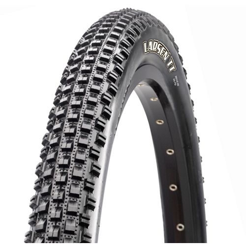

Ща мене зафукають, но не купуйте тих попсових смартсемів, бо не буває нормальної універсальної гуми, вона ні по асфальту нормально не коте, ні по грунтах, то аксіома.
Топікстартер, глянь в сторону максіс ларсен ТТ, зла покришка но скошені шипи не так сильно гасять накат.

org100h, абсолютно не согласен!
 Докатываю второй комплект СмартСэмов самых простых: 100км по асфальту? Запросто! Город? Тоже не проблема. Песок? При должном умении едется на ура(даже на michelin country rock 1.75) Раскиший грунт? Легко! Конечно, я не валю как бог, но и прогулочными покатушки не назовешь.
 При хороших камерах можно выбирать давление под конкретные задачи.
 В августе был в Карпатах. Ездили с девушкой - покрышки не переобувал(есть пара Highroller2), так как думал что покатушки будут прогулочными. Но на второй день девченка грохнулась с велика, ушибла колено и потянула кисть, и дальше я катал уже сам и конечно более энэргично.
 Так вот - был приятно удивлен свойствами смартов(и это далеко не свежие покры) - немного приспустил и отлично ехалось и вверх и вниз, и корни, и камни(местамо просто по руслу речки) как по сухому, так и по мокрому. На сыпучих камнях были проблемы, но таких мест было совсем не много.
 Раньше я тоже довольно скептически относился к СмартСэмам, но теперь я рад что у меня в запасе еще пара таких покр.
Larsen TT тоже использовал - по сухому все хорошо, но боковой держак сомнительный, а если мокро - очень плохо очищаются от грязи. Не понравились.
