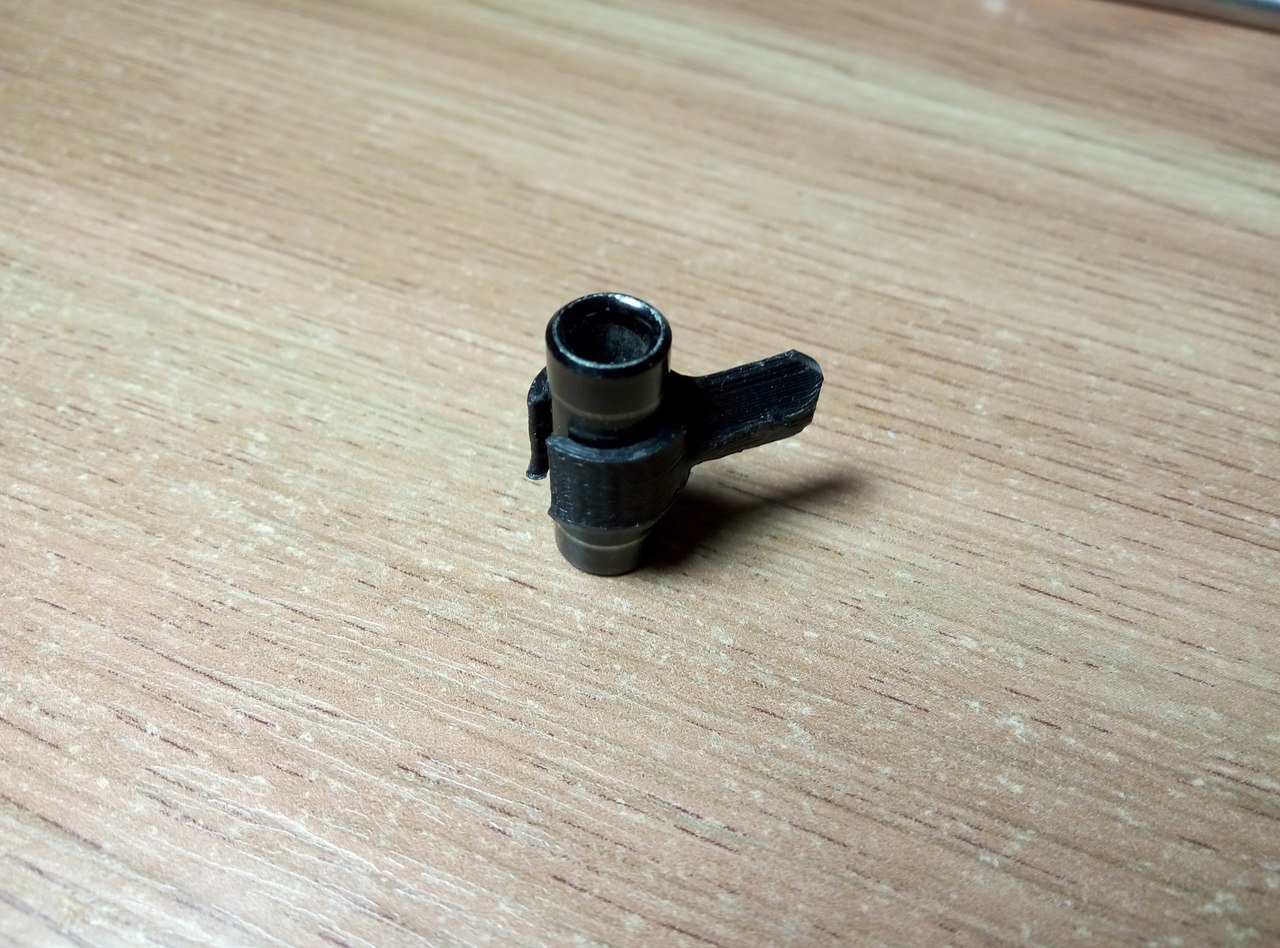

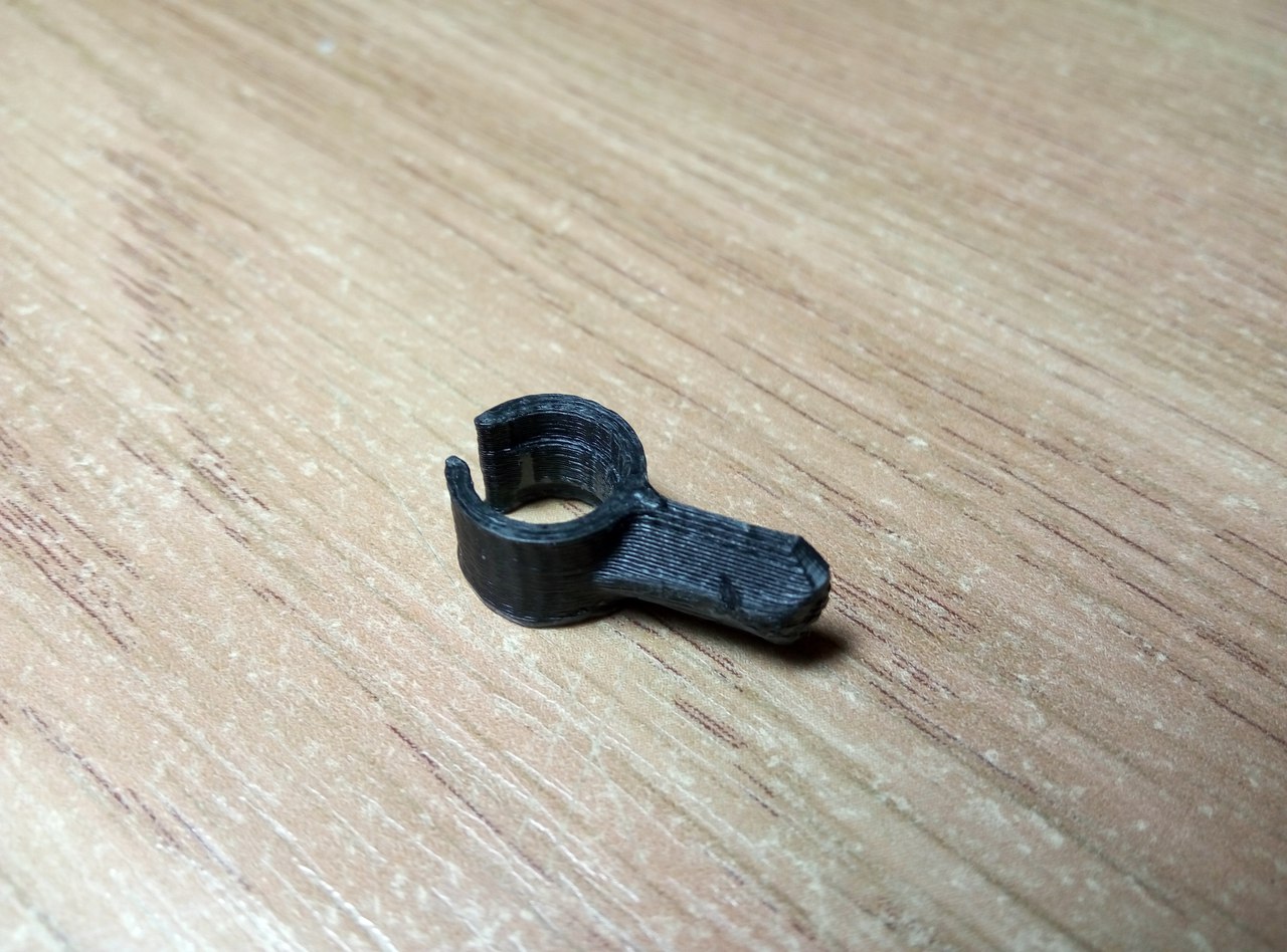

   Тема о простой доработке ручки тормоза под мои требования, и с возможностью вернуть все в сток без единой проблемы.
   Речь пойдет о ручке Avid Code R 2014, а именно о том, что у нее есть одна крутилка, которая отвечает за две настройки. Она регулирует и положение ручки, и подвод колодок. Однако последняя функция весьма ограничена, потому как для того чтобы подвести колодки, ручка должна упереться в корпус, то бишь занять максимально отдаленное положение от руля, и когда это случится, если продолжать крутить в том же направлении, крутилка начинает подводить колодки.
   Так уж сложилось, что я такой человек, который любит, когда ручка максимально приближена к рулю, и имеет минимальный свободный ход (ход до контакта колодок с ротором). Поэтому функция подвода ручки мне не так необходима (попросту ей не пользуюсь, ручка всегда приближена к рулю), как функция подвода колодок (чтобы регулировать свободный ход ручки).
   И вот меня несильно устраивало то, что я не могу подводить колодки, когда ручка максимально подведена к рулю. Поэтому начал думать, как же без колхоза заставить ручку упираться в корпус раньше, что бы она не отходила далеко, и за счет упора, крутилка могла подводить колодки.
   И вот что я придумал:

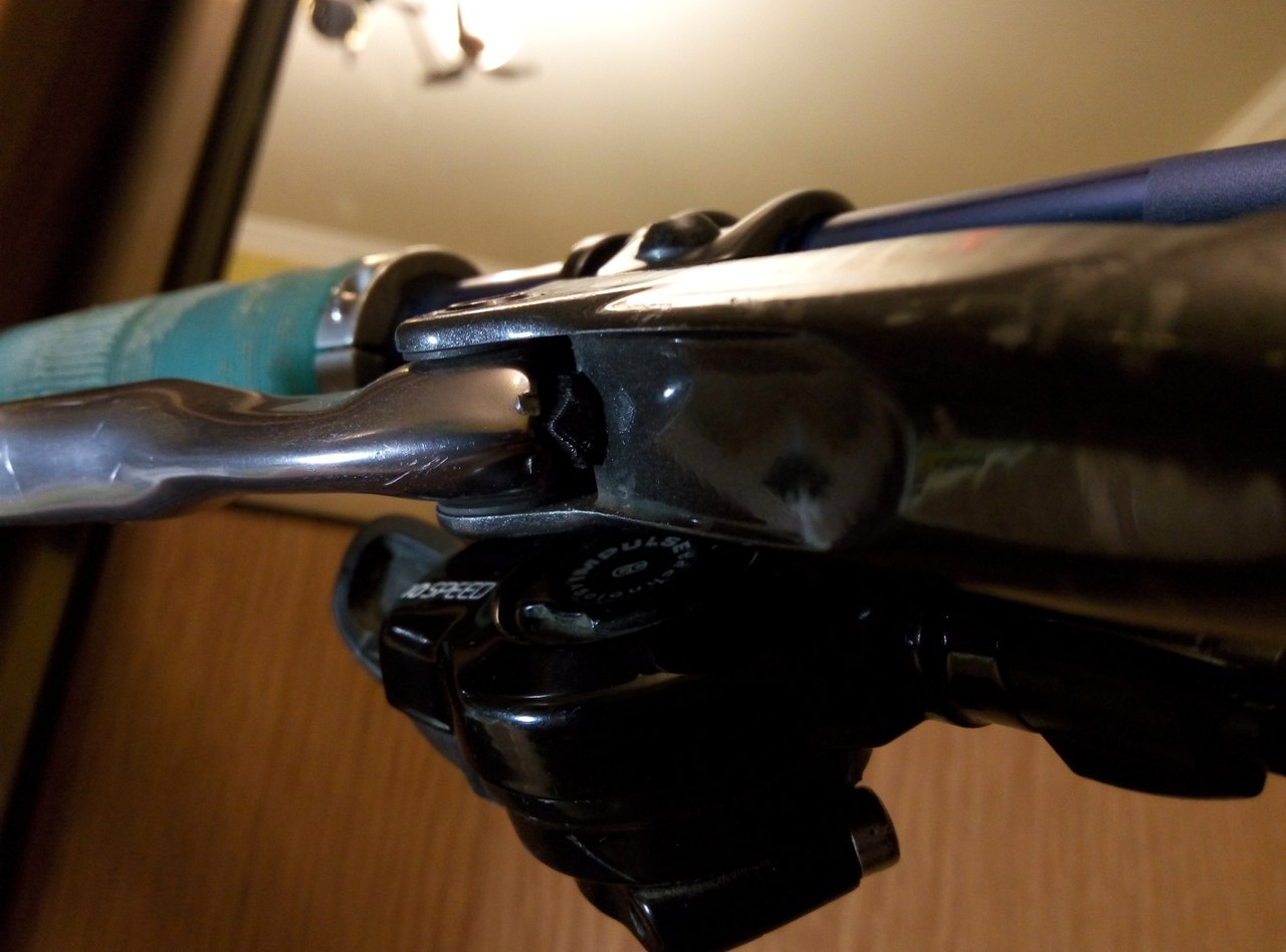

   Вот такую вот проставку, которая своим хвостовиком будет заходить между ручкой и корпусом, тем самым обеспечивать упор ручки в близи руля, и исполнять необходимую мне функцию. Ее я напечатал на 3д принтере.
   Каким образом она устанавливается:

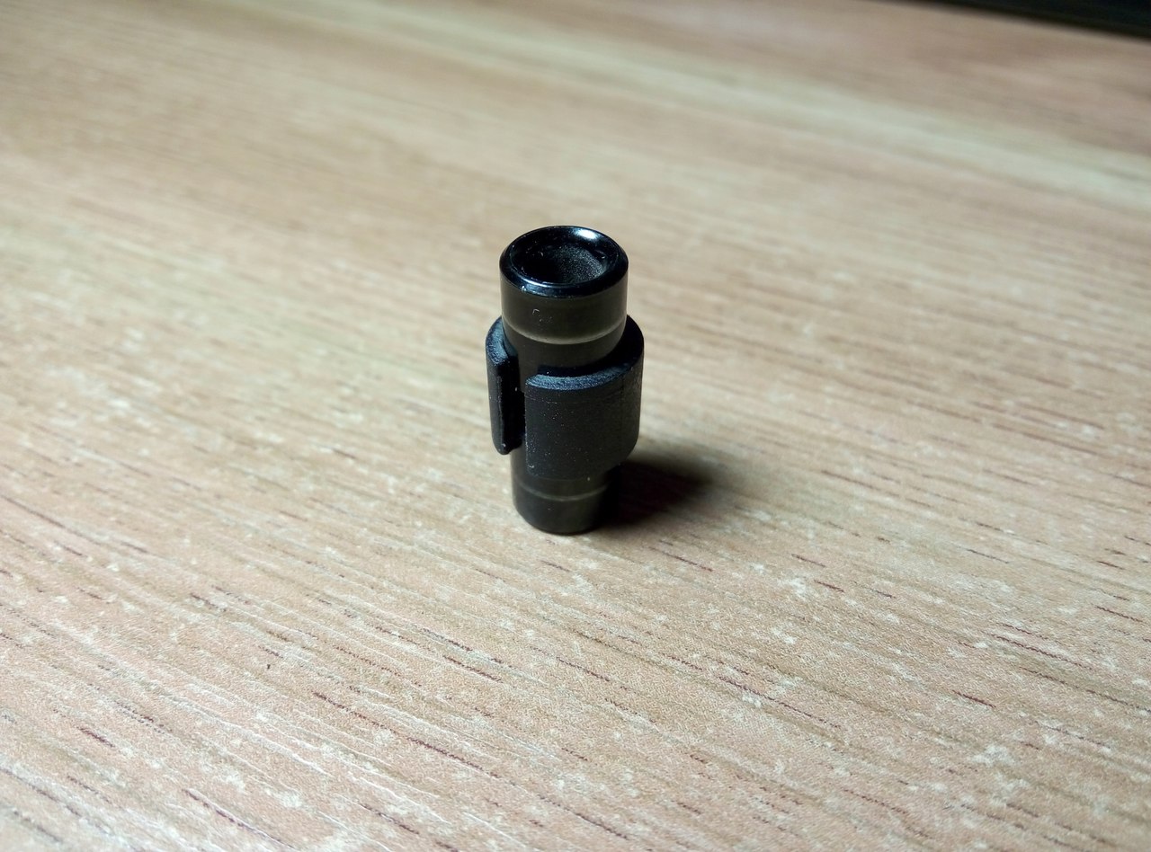

   В стоке, ось ручки фиксируется вот такой вот пластиковой клипсой, которая просто защелкивается на оси и удерживает ее.
   Моя проставка устанавливается точно так же, просто помещаете проставку внутрь ручки, что бы концовик выходил между ручкой и корпусом, вставляете ось, проставка защелкивается на оси, и все готово.
   Что я получил:

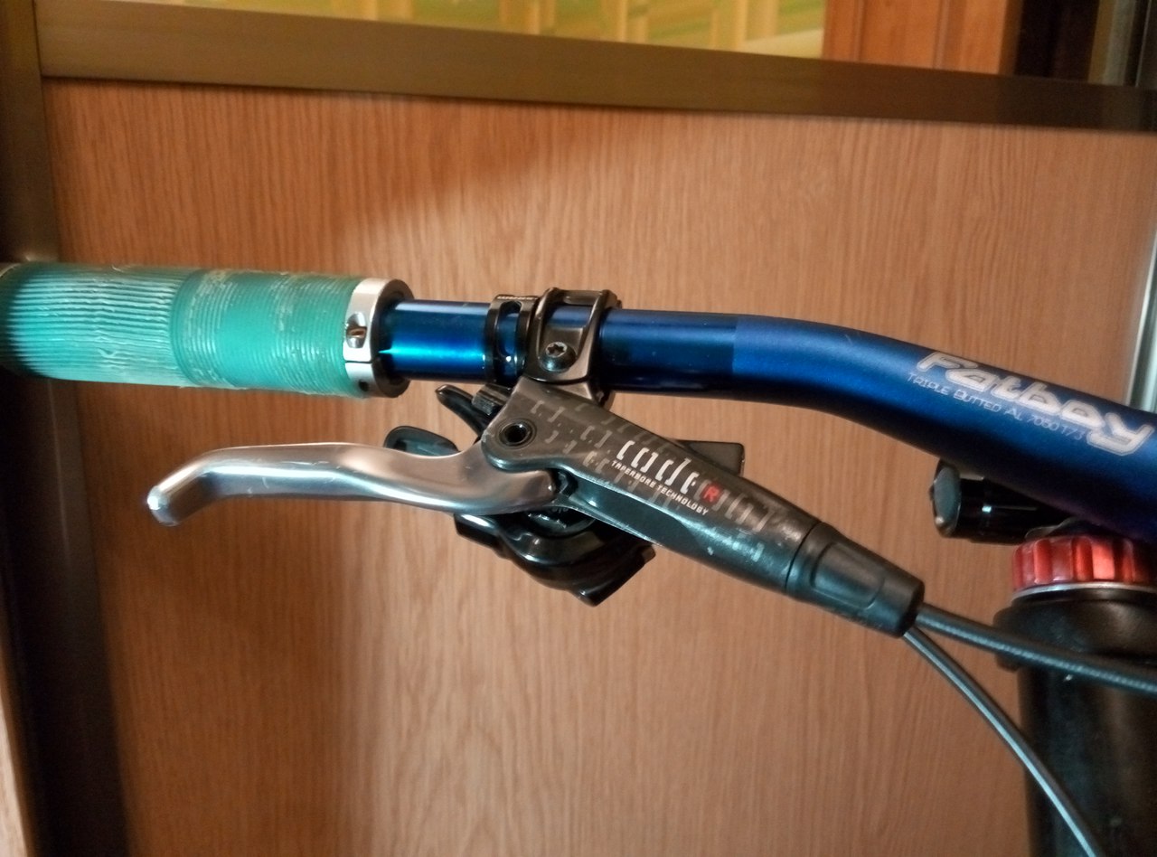

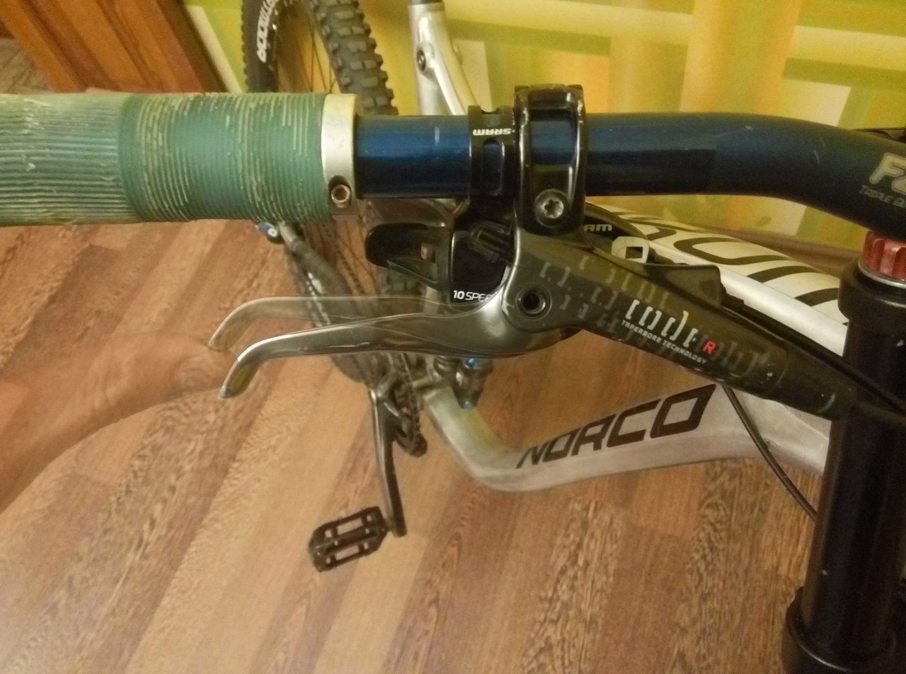

   Ручка имеет постоянное положение вблизи руля, и весь ход крутилки теперь отвечает за подвод колодок. Теперь я могу подвести колодки, в этом положении ручки, и иметь минимальный свободный ход. Именно то что мне и нужно было.
 Для сравнения: слева на фото – установлена в ручку проставка, справа на фото нет (именно в такое положение нужно было отвести ручку, чтобы подвести колодки).

   Тему писал чтобы узнать ваше мнение и что вы об этом думаете?

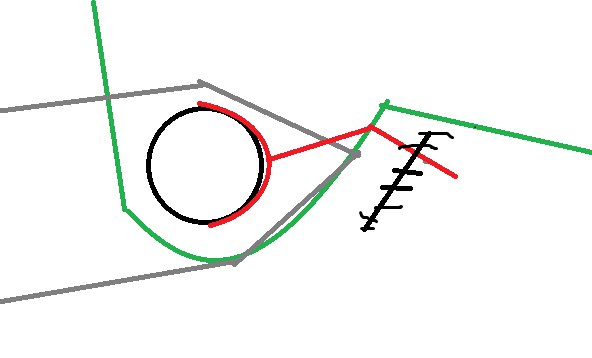

штука прикольна 50 на 50 - додає можливість регати холостий хід ручки, але забирає можливість регу відстані ричага від руля
було б непогано зробити систему як на хоупах тобто щоб можна було регати і відстань ричага від гріпси і підвід колодок, по фото важко зрозуміти скільки там місця де стоїть проставка але теоритично можна булоб зробити щось от таке
(едаке коромисло яке буде впиратись в корпус болтом(можна зробити упор щоб не коцати корпус)
просто невпавнений що такого плану механізм поміститься в зазорі між ричагом і корпусом

Вроде как производители давно все придумали за вас... Хотите крутилки - поккпайте более дорогие модели тормозов... А нет то ездите и мучайтесь что вы днище, живете в Украине и не можете заработать на нормальные тормоза... Таке життя

Своими силами вполне не сложно, и не дорого тут по месту, делать приспособы за которые производитель хочет немало денег. Токарно-фрезерные работы еще никто не отменял, как и 3Д печать как более простой и доступный способ. Благо мастера не перевелись на Руси)

идея вполне норм)) тоже любитель когда ручка близко и ход минимален, поэтому искал Коды с регулировкой точки контакта колодок...
П.С. еще раз показывает что 3Д принтер штука нужная и весьма прикольная, у самого куча печатных деталек в веле стоит, в том числе печатный пистон демпфера вилки)

Технічне виконання, звичайно, достойне поваги, але....
Після подібної модернізації перекривається зв'язок гідролінії з розширювальним бачком. Ніби і хід ручки зменшується і все круто, але компенсації стирання колодок у цьому випадку не буде, так само як і перегрівання гальм може призвести до їх заклинювання, оскільки мембранка у бачку не зможе скомпенсувати розширення гальмівної рідини.
Фактично ти робиш з відкритої гідравлічної системи закриту, що не є добре і зовсім не передбачено конструкцією.
Не так. Та крутилка призначена виключно для регулювання відстані ручки до руля. Те, що її накручують так, щоб ручка впиралась у корпус і потім заштовхувала поршень у гальмівний циліндр, перекриваючи таким чином розширювальний бачок - неправильно!

xlr8r, там всеодно є холостий хід поршня відносно розширювального бачка, і якщо на поршні манжет грибкового типу - то при русі назад він може частково затягувати гальмівну рідину .

 Все почитал и вроде как понял ,FloZed,а твой пост что-то вообще не понимаю . Чел пораскинул мозгами как зделать так чтоб ему нравилось и он сделал, зачем ему покупать другие тормоза если эти устраивают на все 100% +личный тюн тормозов.
тогда зачем их переделывать?)))
то что сделано - это бред... колодки же не подводит а держит ручку всегда в немного нажатом положении...это неправильно как по мне...колхоз из оперы типа давайте выкинем негативку из дертджампера чтоб было 100500 ходу...
плюс ко всему если коды нормально прокачаны то там итак короткий ход ручки.... хз как хотите но нипанимаю зачем это.... да и пластмасска не самым надежным видом обладает + постоянно в нее ручка упирается а следовательно она будет ушатываться потихоньку...а если в горах отпадет то и оська рычага похеряется.... кароч так себе идея....но это только мое мнение, не вижу смысла в подобном тюнинге

ябы просто бы напаял кулачек толкателя самой ручки
это сложнее   не спорю  зато как то монолитней

xlr8r, именно из-за таких отзывов я и сделал статью, так как понимаю что не могу знать всего, и интересует мнение более знающих людей в этой сфере. По поводу открытой/закрытой системы, тут согласен, нужно обмозговать, так как это не учел.
А по поводу крутилки,
не согласен, крутилка должна иметь два упора (минимум и максимум), что бы было понятно, что крутить дальше не нужно, и собственно они есть, только момент когда ручка упирается в корпус, это, примерно, половина регулируемого хода. Не думаю что конструкторы Авид, не в курсе где нужно делать упор крутилки.
Я би хотів подивитися хоч на одного райдера, який катає на таких відтопирених ручках, як у крайньому положенні. Там же навіть пальцем не достанеш, і очевидно, що далі крутити не треба) Ще раз кажу, що та крутилка передбачена виключно для регулювання відстані до руля, і в жодному разі не підведення колодок. Якщо там не зроблений упор, то очевидно що це провтик виробника, або ж вони і подумати не могли, що комусь збреде в голову крутити її далі і перекривати гальмівну систему))
І ще.. якщо вже заговорили про "підведення колодок", то я тут просто не можу втриматись: у жодній гідравліці відкритого типу регулювання відстані колодок до ротора немає, ця відстань визначається тільки пружною деформацією і шириною посадочного місця манжеток, на яких тримаются поршні, тобто прорахована і закладена у конструкції каліпера. Деформація манжеток у їх посадочних місцях обмежена, тому при збільшенні відстані від колодок до ротора (наприклад, при їх стиранні) поршні зсовуються по манжетах і приймають нове, ближче до ротора положення, зберігаючи той самий хід, закладений конструктивно. У гальмах з так званим "підведенням колодок" насправді регулюється ніщо інше як холостий хід ручки, який визначається відстанню, яку пройде головний поршень до пересікання отвору розширювального бачка (для гальм зі стандартним бачком) чи входження у звужену частину головного циліндра (у гальмах Avid з системою Taperbore). Ніякого відношення до відстані між колодками і ротором ця настройка не має!
Якщо є проблеми з великим ходом ручки, то причина може бути у поганій прокачці (маленькі бульбашки добряче додають ходу ручці), забруднених і закислих поршнях каліпера або зношених манжетах.
Рекомендую почитати один техдокумент від Авіда  - прояснить багато речей, пов'язаних з принципом роботи гідравліки. Думаю, буде корисним для багатьох: Ссылка
Холостий хід у гальмах, в яких немає його налаштування (зокрема такими є і Коди Р) дуже маленький, не більше 5 мм ходу по кінчику ручки. Тобто навіть найменше натискання вже призводить до перекривання розширювального бачка і активації колодок. А на головному поршні у цих гальмах якраз кільце круглого перерізу (о-рінг), яке при русі назад нічогісінько затягувати не буде.
