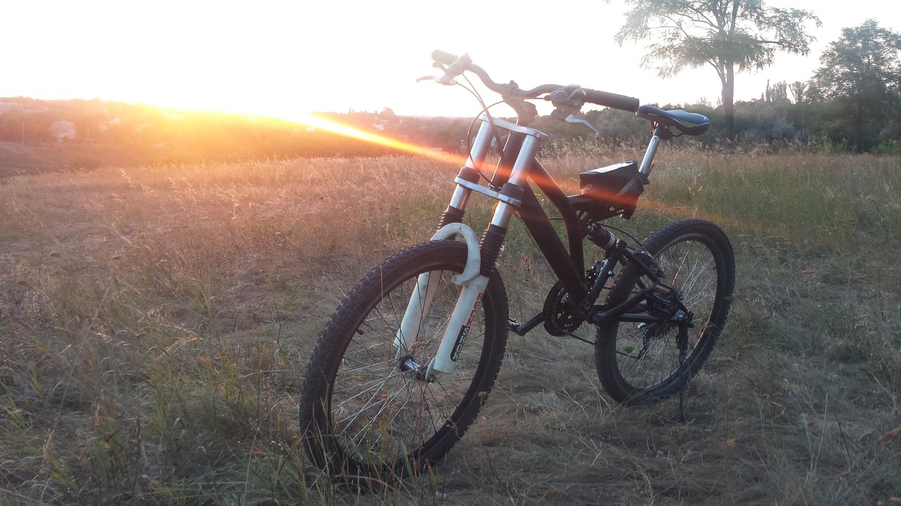

Вообщем начну с предистории. Прошу не сильно смеяться) По возвращению с АТО,этой весной,захотел я себе велосипед. По скольку денег небыло ( все заначки ушли на экипировку,дабы остаться в живых во время службы) - купил у местного алкаша убогий китайский двухподвес.Выглядел он так OOLv-_p2ScQ.jpg
СОбравшись с мыслями,я купил кучу новых запчастей на него. Поменял тупо все,кроме рамы ( раму в последствии перекрасил). Запчасти китай-тайвань. Лучшее из худшего)) Бюджет был крайне мал. Собрал неч-то такое.
Живу в селе,тут безкрайние холмы,балки,леса - рай для фрирайда и даунхила. Есть у нас один парень,с хорошим байком,30к за него отвалил,вилка воздушная фокс,аморт фокс и т.д. Вообщем с ним катал,прыгал,падал. Довольно не плохо получается,особенно съезжать с крутых склонов и вилять на скорости между деревьями. Сломал 2 вилки,двухкоронки.Не выдерживали прыжков. В итоге по обмену досталась вилка рокшок ( оригинал или нет - не знаю). Обычная,пружинная. С виду - очень крепкая.диаметр ног впечатляет - как пачка сигарет. На ней я прыгал все лето.Пережила страшные вещи.И до сих пор работает,не люфтит и т.д. Поэтому пока хочу ее оставить.  Вот фото,как выглядит сейчас байк.
Да,знаю,жалкое подобие на даунхил,но все-же лучше чем ничего.
На днях,мне почти задаром достался комплект дисковых гидравлических тормозов. На перед поставить - не проблема,а вот сзади - нет крепления на перьях. Перечитав кучу форумов нашел переходник на перо,но судя по отзывам - трата денег. Хотел найти отдельно перья в продаже - увы,только в сборе с рамой. Вчера еще упал хорошенько,теперь на раме вмятина ,как буд-то кувалдой шваркнули. Вообщем решил менять раму целиком. Беда в том,что вилка дюймовая,несколько дней поисков не помогли найти раму под дюймовую вилку и с креплением дискового тормоза сзади. Есть куча вариантов рам с 1.18 рулевой. Поэтому и создал данную тему.
Если вдруг у кого-то есть перья под диск - продайте плиз)
И прошу совета,нашел на олх несколько вроде неплохих рам,под 1.18. Не уверен какую лучше взять.
p.s. На оранжевой раме сварка на пере + дохлый аморт.
Возьми лучше нормальную хардтейловую раму, чем все то что на фото

Sever88, ну какой подвес за 1500грн? Это будет макет, не более. Поверь, тот же Драгстар/Кокаин во много раз лучше.  И при желании можно найти нормальный вариант за твой бюджет. Ты сможешь учится катать без лишнего риска разуплотнить ашанский подвес и себя вместе с ним.

Бери Драгстар! Потом купишь подвес. За 1000 гривен это будет опасная железяка, которая может разломиться на части, в буквальном смысле, в любой момент!
И шлем, хоть какой-то нарули.

Оставаться на этих ашнах опасно,  лучше хардтеил ибо навыки появятся и рама крепче и легче существенно,  чем этот китайский бред.
Вилка да все просто,  я ставил 1.1/8 в рулевую 1.5. Секрет всего лишь в том,  что такарь вытачивает нижний клнус на шток и верхний конус  на подшипник по размерам с 1 на 1.1/8. Я точил у чудовища,  было ок.  Раму бери хт,  а в вилку точи переходники.
