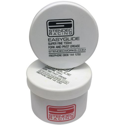

1 ноя 2015 в 22:26
Вот, что тебе нужно.
prod3150_NC_NE_01?wid=500&hei=505
