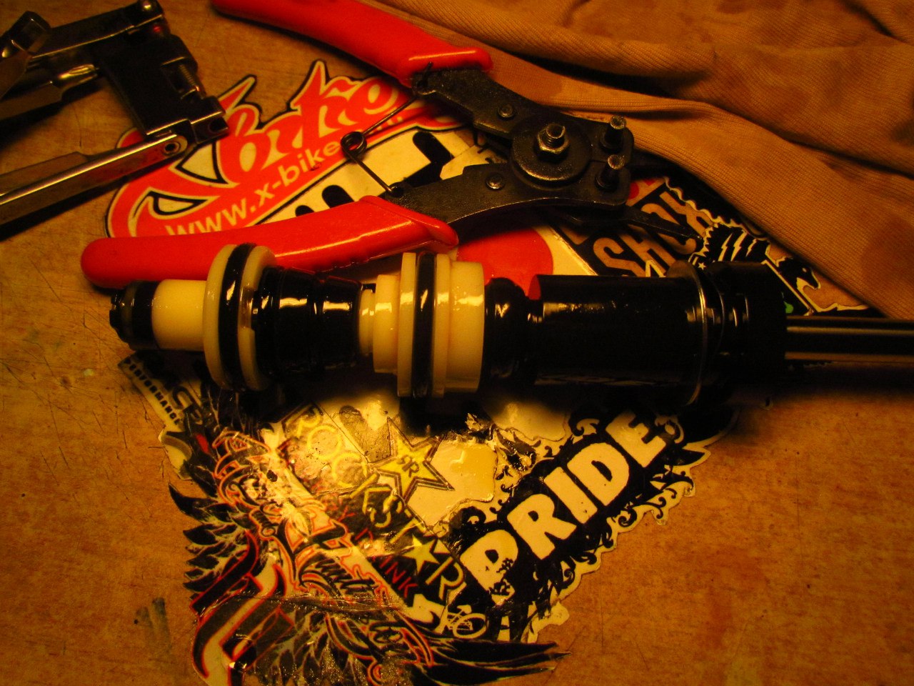

Привіт народ підкажіть як розігнати лірік рс2 соло ейр з 160 до 180 мм  Гуглив найшов пару фоток розгону з 160 до 170 витягуванням спейсера - такого в в даному ліріку нема от фотки самої кишки
чорна пласмаска в кінці - нероздільна - з варіантів я бачу тіки відпиляти кусок тої чорної проставки бо відбійники витягувати неваріант...

Якщо довжини штока у масляному катриджі точно вистачить на 180 ходу то по суті треба відрізати від чорної пластикової проставки 20мм. Судячи по конструкції на об'єм негативної камери воно не впливає.

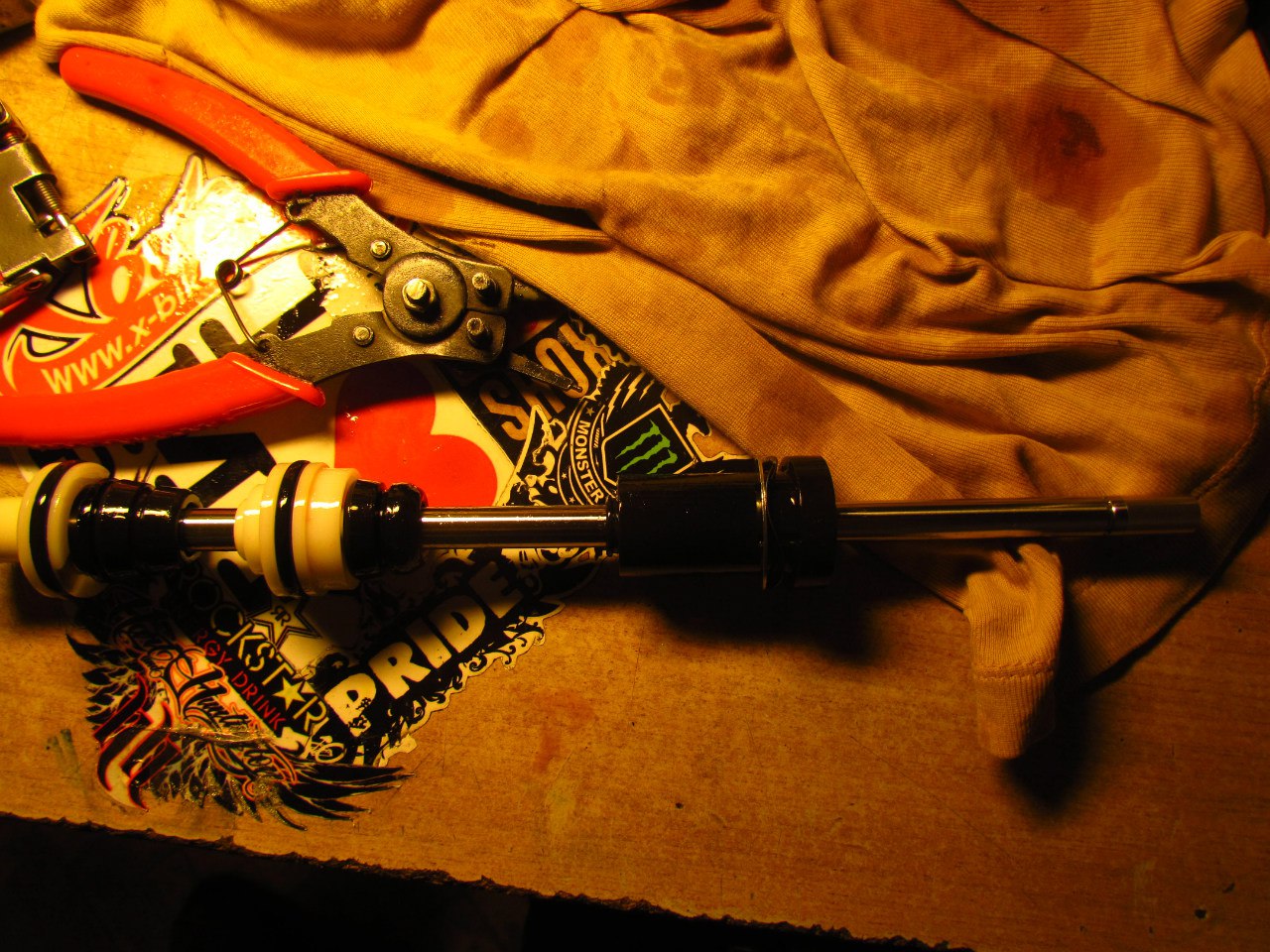

sheremet, на 170 йшли рц2 версії ДХ, в решти були онлі 160мм. смисл його розганяти? тебе 2см спасуть? штанга відскоку в тебе типу гумова і теж розтянеться?

alegka87, штанги відскоку точно хватає, просто рама на яку буде ставитись і райдеру який буде їздити 160мм було реально мало
alegka87, блін ви праві тікишо переміряв штангу - при максимально витягнутому положенні її хватає на 180 дуже впритик - на відбій лищається ~7мм , мабуть зроблю 170 або 175
