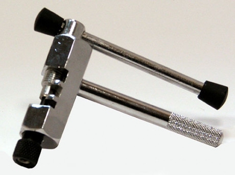

Aleccio писал(а):
(отогнулся упор звена)
потому что ты не умеешь ею пользоваться
 я пользовался в мастерской дорогими выжимками и за день ними крутят по 100 раз цепи , выжимая зажимая
проблема всех модных выжимок это изнашивающийся ПИН (то чем выжимает сам пин из цепи)
и его купить отдельно вообще не реально , только выжимку . пин изнашивается , стаёт короче и всё приехали . только точить колхозить , титановый пин ...
ну не суть
пользуюсь самой прочстой выжимкой цепи
[+] Фото
images?q=tbn:ANd9GcRrbg83pUVdmnZcgwXT_ff
купил несколько и всё и такими в мастерской пользуюсь каждый день и не ломается уже как 4 месяца
а отламуются упоры потому что не умете пользоваться самой выжимкой .
рассказываю:
берёшь выжимку , а тебе нужно выжать цепь (правда БМХ цепи не все влезают и это факт )
левой рукой держишь саму выжимку постоянно и ничего больше
прижимешь плото в место выжима пина, придавливаешь большим пальцем цепь к выжимке , цепь должна ровной быть и не гнуться, удобнее конечно снятую цепь снимать  , и прежде чем выжимать сам пин из цепи, с зади выжимки есть бачёк упора цепи , вот его плотно прикручиваешь к самой цепи(при этом всё прижато пальцем боьшим) и после не отпуская пальца (как гарантия ) начинаешь вкручивать саму выжымку в цепь, и неспеша медленнно , если всё чётко направлено друг в друга и без всяких углов / перекосов то выжмится прекрасно , я как навыжимал уже кучу цепей , делаю это прекрасно и быстро на автомате , обычной выжимкой дешовой и не парюсь вообще .
научиться да требует труда , да проще купить выжимку новую деловую , Парк тул удобная и деловая
 я думаю для твоих рук ребята из парк тула специально сделали вот такую выжимку https://sportresort.ru/product_info.php?products_id=743
а по сути вот такая крутецкая выжымка , серьёзная мощная и долговечная .
Park-Tool-Kettennieter-CT-3-2-Modell-201
Кстате не заметил
выжимка которая именно у тебя на фотоимеет болячку
все цепи каак мы знаем разные и имеют разную ширину ,
так вот та которая у тебя выжимка имеет упор на то самое что сломалось у тебя
кароче по факту ничего не поможет там тольуо толстенные цепи выжимать чтоб упирались не в саму перекладину .
можно ею и дальше пользоваться просто держа цепь плотно , но это геморно.
Все выжимки что выше кинули , то кинули безмозгло и необдуманно , увидел и прилепил.
все они не имеют упора нужного дабы не повторялась эта проблема и все они заточены под определённые цепи .
так что вариант шикарный это первый который я скиул.
вариант крутости и качества это второй с парк тулом .
это бренд стоит внимания и своих денег , хотя каких , не так уж и дорого их инструмент стоит .

 Aleccio
На сайте с 02.06.2007
Репутация: 595
Сообщений 821
Байк: Каманьчь
7 окт 2015 в 12:49
Спасибо всем кто описал!
da bomb
, пользоваться выжимкой я умею, и делаю это так как ты и описывал, но суть в том что пальцем цепь на месте не удержишь если уже согнулась упорная часть, то цепь вылазит из выжимки и всё, это хотя что тисками прижимать ее.
Я так понял что бы избежать этой проблемы нужен регулируемый упор для цепи.
Как вам такой вариант?
vitiskach-lantsyuga-superb-dlya-8910-shv
 da bomb
На сайте с 30.09.2010
Репутация: 534
Сообщений 3110
Город: Дружковка
7 окт 2015 в 12:52
Очень неплохой вариант , но учти что у них сам палец ( пин выжимающий) мягкий очень и от частого использования изнашивается.
так что аккуратно пользваться и всё будет хорошо , а так как ты не каждый день это делаешь то тебе вполне хватит этого .
фирма кстате тоже неплохая , бюджетные вещи делает .
По факту если есть деньги то можно ее купить , если по деньгам напряг то та выжимка что я кидал самый варик , дёшего и сирдито .
разница в обои этих только две :
1 это удобство
та что ты кинул добна в использовании но не так компактна как что я предлогал
2 это сменный пин у твоей ( можно выточить иной при поломке )
3 цена
думаю тут всё и так ясно .
