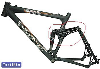

Есть рама виллер хорнет 30 2005 года(https://www.testbike.hu/velemeny/xc-am-ossztelos-vaz/wheeler-hornet-30 ). досталась мне без линков.  дело обстоит как. мне нужно нарисовать(спроэктировать) линки, что бы потом изготовить их в токарке. проблема то не большая, казалось бы. но хочу, что бы все было как можно ближе к оригиналу и не запороть геометрию. а это очень легко сделать, ведь я пока не уверен на 100% какой аморт там стоять должен. по ссылке 195мм написано, но полной уверенности у меня нет. это уже не говоря о положении аморта и других нюансах.
в общем, в идеале было бы найти человека, у которого в данный момент есть такая рама, что бы мне точно передали размеры линков. пока такового не найду, то выслушаю любые предложения и пожелания. заранее спасибо!

малюється  з існуючих зображень за 15хв практично з діеальною точністю

изображений в интернете очень мало. если нарисуешь - буду очень признателен!

накреслю, але поміряй ширину в трьох місях кріплення лінка - тобто на перах і на передньому трикутнику рами

имея данные о размере аморта, можно измерить пропорционально размеры линка... И все... А линк, как я лично вижу, там тупо плоский...

Тупо плоский. Дело в том, что линк поставить можно в разные позиции. Вечером с фотоотчетом покажу

якось так)
 там де прикидається хід рами схематичні лінки не абсолютно співпадають з фото бо  вони на основі релаьних замірів ТС
аморт 190 на 50
Схоже?))

только у меня рама под ход 121 или 135. фото вечером скину. но ты уже меня удивил
