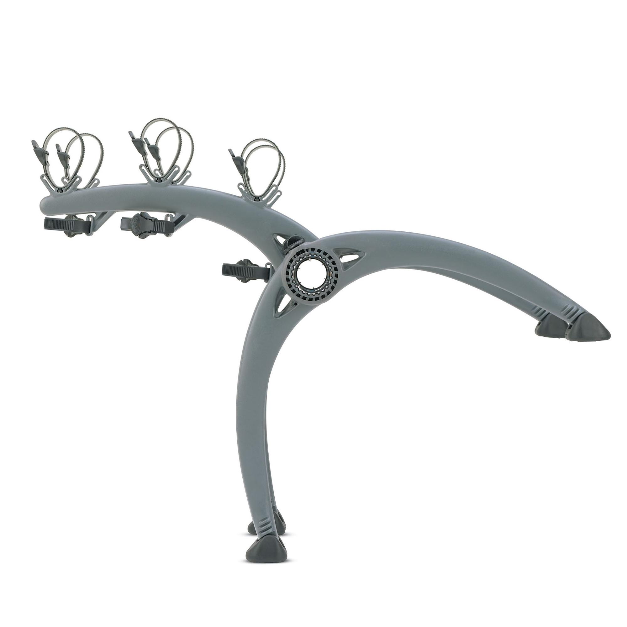

Да, у меня Vauxhall (та же Вектра), но вся проблема в том, что она Хэтчбэк.
Перепроверил ещё раз.
Нашёл ресурс в конечном итоге,
https://www.halfords.com/cycling/accessories/rear-mounted-bike-racks
Буду смотреть
Либо Туле Raceway либо его более дешёвый американский аналог Saris Bones.. как-то так.
