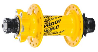

 ASmith
На сайте с 21.03.2010
Репутация: 378
Сообщений 3739
11 июн 2015 в 11:56
У меня вот такой вопрос, сколько стоят эти предложенный тобой втулки? Вот напиши реальную цену, за которую ты собрался их брать?
На том же велоджеме, револьт (НЕ ПРО), сейчас стоит 3к, что нынче около 140 баксов.
За примерно эти же деньги можно взять (правда если на чайнике, то нужно подождать т.к. нет в наличии) Nuke Proof Generator SS - Ссылка
prod85826_Yellow_NE_01?$detailImage$
цена которой варируется в раене 165 баксов. Не так давно были скидки и их продавали по 89 или 98 баксов. Но даже если она будет стоить в раене 165, то данная преплата (25 баксов) будет полностью оправдана и в полном объеме окупится качеством.
Реально, подожди немного, как раз подсобираешь недостоющих деньжат и купи именно эту втулку. Ни разу не пожалеешь.
Если же тебе горит, то все равно не советую выкидывать такие деньги на втулки, которые ты указал выше. Проще уже купить старый добрый новатек под СС или даже мини барабан. Цена этой втулки варируется в раене 70 баксов. Это вполне адекватные деньги за качество, которое лучше, чем у всяких ротари и квандо револьтов. Cola уже вроде второй год на такой катает и норм.
7320_1032_b_naboj-z-novatec-d236sbt-cier
Про качество втулки револь, я ничего не скажу, но вот на всю линейку ротари, в ключая даже передние втулки и про версии, есть очень много жалоб, а именно на их люфт, который не редко бывает сразу с завода или после сезона активной катки. Данные втулки, не разу не стоят ствоих денег и тот же новатек, который чуть ли не в 2 раза дешевле, будет понадежней. Не будь лохом, не покупай гавно в красивой обвертке.
Как альтерантиву, я бы предложил Halo DJD - Ссылка (161 $)
Наредкость живучая втулка и совершенно не капризная втулка. И не смотря на то, что она визуально не сильно отличается от ротари, качество у неё будет на уровень выше. Но все же Generator SS с Q-Lite-ом будет однозначно пободрее.
