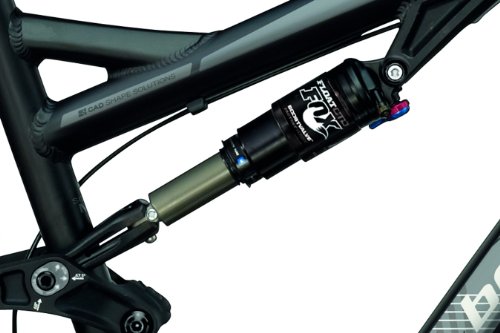

Линк и аморт это одно целое? Если да, то ты в пролёте ... вариантов нет. Если линк разборной, как в спешах - то шанс есть

я сильно извеняюсь, но вопросы как у 12 летнего умственно отсталого идиота.... если Вы делаете все правильно, если все же амморт не держит, если впадло худеть, тогда ставте амморт с пружиной с 800 жесткостью , я вижу только такой выход из ситуации..

люди с воздушными аммотрами по 15-20 метров пролетки летаю и ниче не пробивают, помоему просто у когото руки не с того места....возможно просто ТС не в курсе что кроме накачивания воздуха в ааморте может быть насктройка отскока и компресии....??=)

Приезжай глянем. Но Вангую что не разборной линк

Xopc,  у меня на СХТрейле был похожий линк (только двухкомпонентный), под пружину. Когда подумывал воздух поставить  оказаЛОСЬ что нужно отдельно линки докупать
korozzo,  врятле этот линк подойдёт под пружину. МОжно воздух какой нибудь посерьёзней поставить, например туже Лису но ЦТДшку

Пойми, нет смысла в этой замене! Не сможешь ты так катать, чтоб при максимальном давлении пробивать аморт! Чем качаешь, как качаешь? Или просто захотелось с воздушного аморта на пружинныц перейти? Так так и напиши

Ну вобще в разных рамах разная рычажность и прогрессия подвески.
А по теме, может стоит поставить на аморт банку поменьше?
Да и вообще, с виду линк сделан под обычный аморт (гениально) так что и пружина тоже должна стать.

на звичайних в тому місці крутілка відскоку, яка може впертись в лінк. Тут тільки приміряти аморт
P.S. ходить легенда, що аморти марзочі роко ейр мають вищий верхній поріг тиску ніж фокси, думаю що можна спробувати його
