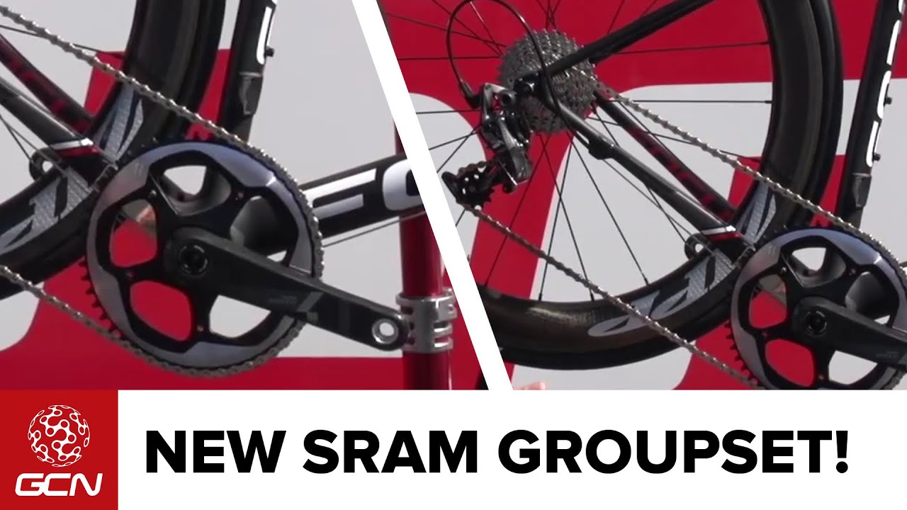

ЙУХУ! Таки свершилось. Анонс правда был еще около 2-х недель назад, но я спецом взя паузу что бы собрать побольше видосиков про новую систему от СРАМ.
Скажу сразу, она дорожная, или дорожно/кантрийная. Что необычно, это то что спереди  1 звезда, сзади 11. В итоге имеем меньшую максималку по ровному, и меньшую при подъеме.
Ну и у меня сразу вопрос, насколько такая система будет актуальна на эндуро байке и при частых покатушках по городу?

Вот по поводу кк что я могу сказать: на своем кантрийнике юзаю трансмиссию Аливио 3х8, взял шоссейную кассету 12...28 кажется, и выиграл в плавности перехода между звездами, т.к. разница один- два зуба между звездами почти не чувствуется. На стандартной кассете 11...32 напрягал провал между звездами, особенно если на больших скоростях вкручивать.
Спереди первую звезду очень редко юзаю, в основном в аццкую гору или если еду рядом с пешеходом, вторую почти постоянно использую, а третья- на больших скоростях или по трассе или по ровной местности по городу если сильно спешу.
А тут мы имеем аццкие провалы между звездами, до ужаса тонкие цепи, которые, вангую, будут часто рваться (на своем я ни разу не рвал цепь, хоть бывало при переключении на гонках зажовывало под перо), и офигистические ценники на железки. Зато да, можно не париться по поводу переднего переклюка.
Это, конечно, мое ИМХО, но я вижу какую-то деградацию, приправленную слоем мАркетинга.
Для профессиональных гонщиков, может и хватит диапазона кассеты для конкретной гонки, а переднюю звезду выбирать под профиль трассы, и то все-равно провалы между звездами напрягают.
И еще одна маленькая, но немаловажная деталь: чем больше звезд в кассете, тем больше влияние люфтов, растяжения троссика, загрязненности во всей этой системе на четкость переключения передач. Свой кантрийник я ни как не соберусь полностью перебрать уже второй год, только цепь иногда смазываю когда пищать начинает, и все переключается очень четко и без проблем.

какой-то бред. Будто на нормальные шатуны нельзя поставить 1 звезду.

Duche_Waporiser, увы, являюсь владельцем пятилапки, при том 1х. Покупал по скидке, для жены. Ничего плохого в этом не вижу, только звезды найти труднее. И БУ не купишь.
Но СРАМ не просто так взли за основу пятилапую систему, туда видимо идут звезды от шоссейнх систем
Duche_Waporiser писал(а):
сам факт что спереди отказались от касеты
честно сказать я и сам не особо признаю трипл систему. На все случаи жизни и дабл системы с подходящей кассетой хватает. А сам всегда юзал 1х систему с кассетами 8ск. и 9ск. При том правильно говорит RSA, что перепад во звездам должен быть плавный. И я кстати тооже юзаю шоссейные кассеты.
На мегагорку с такой кассетой не заедешь, но я из тех людей, которые предпочитают поднятся на такую гору пешочком, чем ехать со скоростью пешехода.

Трансмиссии начиная с 1х10 полная печаль. Перекосы цепи на первых и последних звездах огромнейшие. 2х8 - идеал.

на одной звезде для лосей удобно, для физкультурников так-сяк, для чайников плохо, например, что бы взять 18 процентный подьем-можно хорошо пропирдетццо, решаетвсеравно покупатель, маркетологи парят...

Очередной развод на деньги. Кто может объяснить чем была плоха 4-х болтовая прежняя система крепления звезды на шатун BCD-104 мм?

да узбагойтесь вы. Пятилапка всегда была на шоссе, еще до появления МТВ как понятия.

Неужели на шосерах нагрузки настолько велики, что 4 болта не вывозят? Довольно странно видеть такую систему при современных тенденциях к гей-лайту, карбоновых рамахшатунах и т.д.

camo, там просто звезды используют 50+ зубов по этому пятилапка будет жестче вем четырех.
