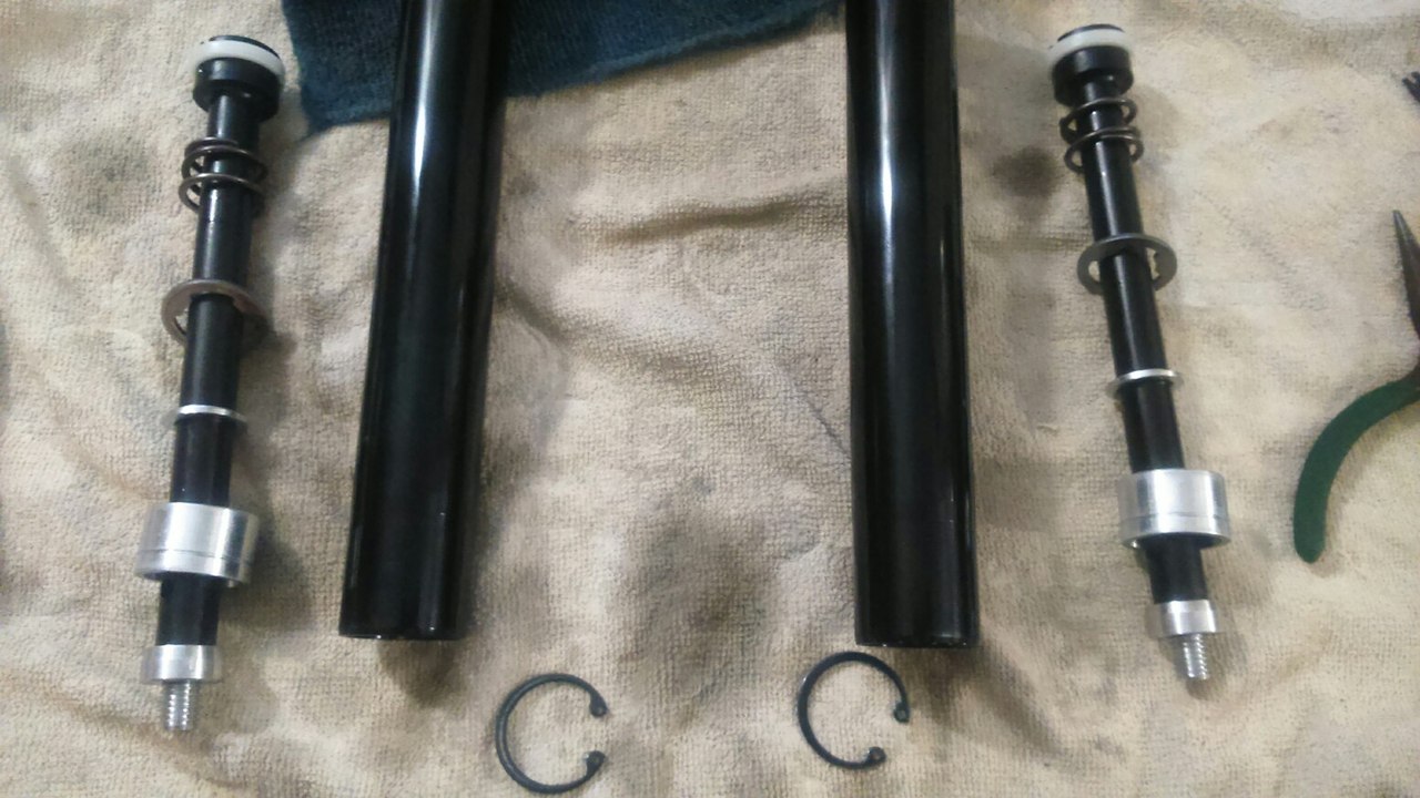

У мої руки вилка потрапила не у чудовому стані, її ні разу не перебирали, кілька років. Заводські сальники і пильники з багатьма тріщинами і повітря вони не тримали. Так як фінансів на оргінальний рем комплект немає я використовую автомобільні сальники тих самих розмірів (фото нижче). З кожної сторони два сальники, нижній затримує повітря з маслом, верхній в ролі пильника. Рараз піду знову розбирати вилку і подивлюсь як краще знову їх поставити щоб не тікло масло.
Найголовніше хочу знати як настроїти відскок всередині вилки, фото скину пізніше.
vaz-21082109-zamna-salnika-privodu-svoyi
Розібрав вилку, все що знайшов всередині, наскільки я поняв два демпфера 0_0, всередині пусті, ніяких крутилок немає...Питання, як настроїти відскок.AC6nMWb8pkg.jpgRYIVQRXtHbE.jpgrYrI2VJrhFk.jpgBfx0W465W1w.jpglBeqsacim3A.jpgqmMpWJgB87o.jpg

TPaBa_3a_CaPaEM, якщо нема крутилок то відскок хіба густиною масла зможеш настроїти

Але є змога купити вот таку штуку направляючу демпфера, вона підійде? Також є можливість купити пружину Мурзи 130мм, якщо вставити її в другу ногу то буде якийсь толк від двох пружин?i-575.jpg

Судя по тому, что я вижу на фото, отскок ты не отрегулируешь. Так что заливай более густое масло.

TPaBa_3a_CaPaEM, на твоём фото сальники с коробки машины (выдают маслоуловительные канавки), как их не подтягивай всеравно будут сцать. Тебе нужны САЛЬНИКИ ВОЗВРАТНО-ПОСТУПАТЕЛЬНОГО движения. Пыльники ставь те, что были, трещины им до задницы, это же пыльники.
