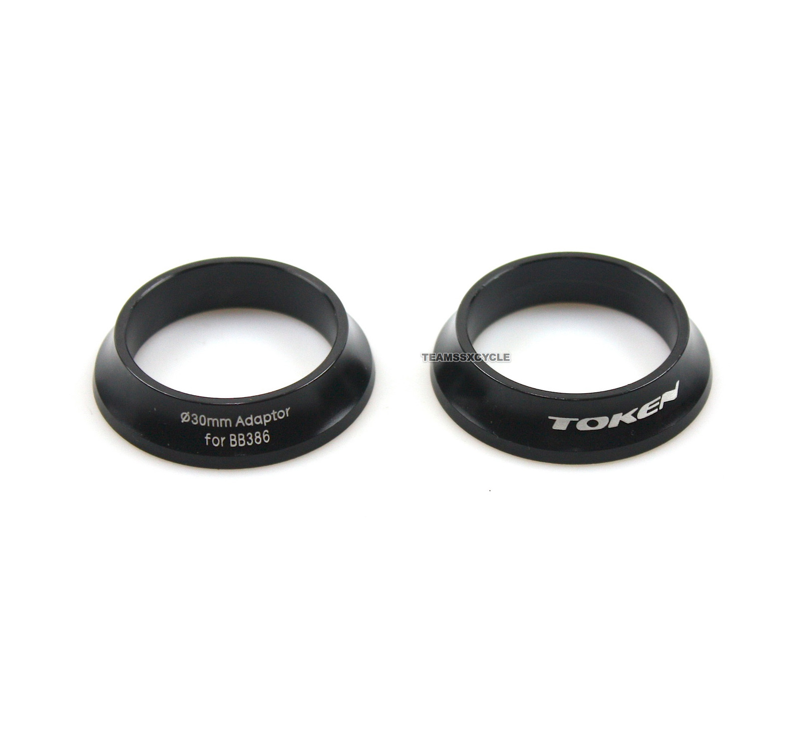

Всем привет.
Появилась необходимость заменить привычные шатуны под квадрат на шатуны с осью FSA Gossamer Double.
Собственно шатуны идут под BB386. Подойдет ли картека Shimano Hollowtech 2 bb51 и нужны ли спейсери bb30-bb386

DR@GON писал(а):
Разве у холутеч не 24мм внутренний диаметр подшибника?
да ты прав
тебе подойдет только каретка-адаптер с BB на BB386

20 янв 2015 в 17:32
DR@GON писал(а):
Есть какой то вариант поставить єти шатуны в обычную раму (в которой стоит евро 68)?
купить адаптер https://www.performancebike.com/bikes/Product_10052_10551_1139439_-1_401088__401088
тут есть Ссылка
