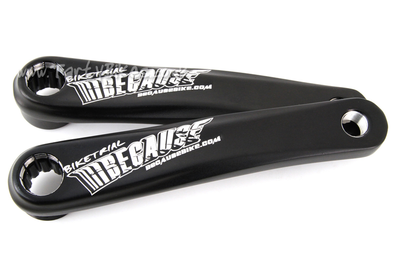

шатуны Х-17 с фривилом,и под квадрат, не дорогие,на первре время хватит!) или
https://www.top-bikes.ru/catalog/velozapchasti/strit-trial/shatuny/shatuny-because-kvadrat.html

Любые шатуны из дешевых берите, кроме Старк'овских. Самые дешевые варианты, а только они под квадрат и бывают, - Echo TR старых годов, Bionic и Zhi (если найдете), Because, как на посте выше. 16т - количество зубов на фривиле, вам же нужна длина палок (шатунов); для мода необходимо 160-165мм. На 170-172-175 сына замучается. Если фривил родной, советую сменить на Echo со 108-ю зацепами, ибо он безопаснее.
Магазины: kingbike.ru, trialzone.ru, onlybikes.ru, crazybike.ru, top-bikes.ru.
