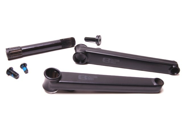

Кто что слышал или кто использовал данные шатуны? Как они, стоит ли брать?
Ссылка: https://www.kunstform.org/en/eastern-bikes-nomad-bmx-crank-p-3117

все НЕ комплитовое железо Истерна было очень крутым
я бы брал

Я вот еще видео по ним глянул. Хоть и псевдо двух-элементные, но на первый взгляд смотрятся очень монолитно и добротно.

Не тру шатуни
Сама палка мае бути по кругу обварена навкого втулкі з шліцами, тобто мае бути вставлена в основу шатуна і обварена по кругу, а не просто приварена, там трісне 100%
Мае бути ось так, тут видно
Еталон гавняності бмх шатунів.
2 комбо, до основи приварено і втулку з шліцами, і втулку з різьбою для педалів

Я хочу купить данные: https://x-bikers.com/board/show_topic.php?id=175873
Но я не могу точно понять - это они или не они https://www.kunstform.org/en/eastern-bikes-nomad-bmx-crank-p-3117 ?

це комплітові, а комплітові запчастини - кал

prohor,не согласен по поводу конструкции и вердикта твоего , что если палка приварена к  втулке,то там обезательно треснет.Я понимаю профиля одни из самых классных и надежных .Но глянь на одисеевские,там сделано так,как раз как ты не советуешь , и и они между прочим ломаются не чаще профилей.
c0reman,каждый день тема про шатуны от тебя.Я смотрю острый вопрос?smiley-ab.gifНа топовые комплиты, я так понял этот был топовым в 12ом году,бывают ставят соотвественно такие же запчасти.Как на сандэях верхних например
я не казав що профіля класні шатуни, перше що прийшло в голову щоб взяти
картінку,  одісеїв так само ломаних як і профайлів, а одісеї взагалі тріскають там де не приварено, а ось так
Ось так також люблять ломатися.

Считается топовым комилптом. Самый дорогой. Смотрю на картиночку - шатуны вроде такие же (под 22 вал правда). Очень сомневаюсь, что в топовый комплит будут совать говнопалки.
о, только хотел сказать, как только увидел шатуны.
выглядят модно, но я бы их взял только если по очень шаровой цене.

prohor, первая фото вомбольты ,у них у всех такая лажа была,я имел ввиду ,что ломается все одинаково,не зависимо от той или другой конструкции.

Под какую каретку у тебя рама? Если евро то онли 19 вал бери. 22 промы очень мало живут на еврокаретке.

У меня евро. Да, спасибо, я и под 19 вал только смотрю. Ну а эти шатуны на барахоле, которые я показывал, как раз под 19 вал. Такой вопрос: как опредилиться с длиной вала (узнать, подойдет ли короче или длиннее того, который у меня сейчас - 145 мм) ?

c0reman, Підійде
