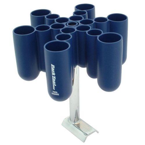

Сегодня я реши поделится небольшой хитростью. При ремонте байка на велостенде мы час100 сталкиваемся с проблемой размещения нужных нам инструментов - их приходится раскидывать в ближ прилегающей територии, потом отвлекатся на поиски и делать много лишних движений (крутится, вертется, распихивать по карманам).
Изучяя просторы интернетов я так и не нашел полезной инфы о том - как облегчить страдания механиков, но нашел такой девайс:
park tool caddie tk2
prod16527_IMGSET?wid=500&hei=500
Но цена в 67 долларов меня отпугнула (учитывая что это половина стоимости самого стенда), поэтому я решил действовать!
И я захотел такую штуковину на свой стенд.
