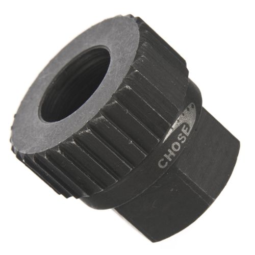

Доброго времени суток. Вопрос: как снимаются зацепы для собачек во втулке? Например в новатек стандартного строения? На чейне есть такие вот ключи, но 45 бачей + 10 за доставку никак не вариант... с подобным раньше не сталкивался... собственно можно ли без ключа? и вообще эти зацепы вкручиваються или впресовываются или как? по идее вкручиваются и рузьба обычная правая, если я правильно понимаю...ломать не хочеться, поэтому если кто вкурсе - просветите...
п.с.: если у кого есть ломаная втуль с целыми более менее этими зацепами - подарите для опытов за шоколадку =)

Делали такой ключ с алюминиевого цилиндра надфилем)
нереально долго,но зато экономия)

да я уже тоже думал много вариантов...самый реальный "на коленке" можно болгаркой несколько зацепов напилить на какойто большой головке для болтов...собственно чувствую так и будет))))
там 100% правая резьба
alegka87 писал(а):
...кріклення для ротора є? є!!! зробити приспособу, до неї прикрутити корпус втулки болтами М5 і відкручувати.
отличное решение для фиксации самой втулки.

По опыту снимания фривилов могу сказать что с трудом. Резьба затягивается ну очень сильно.

Открутить эту вставку ручным инструментом действительно геморно так как от катания она нехило затягивается ногами и при откручивании её будет разжимать внутри корпуса втулки. Гайковертом - дело двух секунд и корпус не надо фиксировать, можно в руках держать. Только на самодельном ключе из алюминия скорее всего сорвет грани

такую хрень откручивал барабаном той же втулки, под собачки напихивал кусков стали чтоб не сжимались, ставил большую цвезду и хлыстом откручивал за барабан

Можно температурой поиграть если не сильно жалко краски, алюминиевый корпус, а этот храповик стальной. Есть предположение что если нагреть то можно без особых усилий открутить способом что предложил Реготун. А тупо зажать болтами для крепления тормоза куда то идея не очень, можно и корпус свернуть и крепы сломать.
это таки да, но на счет повредить "краску" то скорее всего там анодировка которая выдерживает более высокие температуры
... и не дай Бог еще и руки себе погнуть smiley-bj.gifsmiley-bj.gifsmiley-bj.gif
а делать это лучше всего на собранном колесе либо тупо прикрутить втулку к толстой железке с дыркой на крепления ротора

РЕГОТУН :) писал(а):
лучше всего на собранном колесе либо тупо прикрутить втулку к толстой железке с 6-ю дырками для крепления ротора
об том и речь!
не обязательно 6, 2 выдерживают отлично
лучше не рисковать, мало ли как там "прикипел" храповик, да и ушки под болты ротора у разных втулок бывают с разной степенью прочности.
