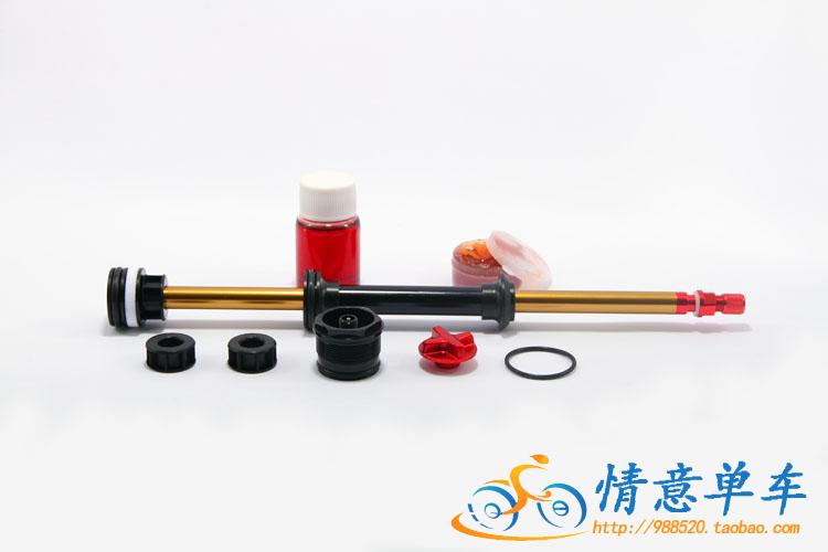

Можна купити китайський кіт для переробки вилки на повітряну, замерзання це не поборить, но ефект буде. Поки не ушатаються пластикові башинги.

org100h, сколько это на наши деньги с доставкой и что по времени?

Думаю, 700грн, максимально вийде (не маю досвіду з таобао, но знайомий успішно взяв звідти втулки і вилку).
