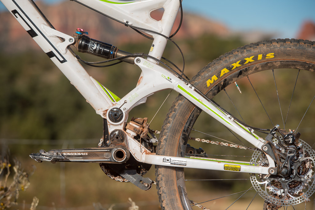

GT FORCE 2013!!назначение:спуск с горы,ну и 2-х метровые дропы!

ILYA161 писал(а):
хорошая рама.но про двухметровые дропы придется забыть при условии что будет все стоять то что на фото.в противном случае новый велосипед быстро станет скрипеть

Жмякал такую 12го года, гео рамы заточено под эндуро и поднятую сидушку. Рама вообще не для экстрима! Хотя трейловые спуски будет терпеть.
Смотри что-то типа sx trail, slayer и подобное...

Катался у нас на такой мужичек,годов так 45,весом около 80,кроме туристических тропинок ничего рама не видела но треснула,правда где не знаю.
рама явно не для экстрима

Катал на такой. Ни о каких "дропах " больше 1м и в склон , не может быть и речи.( без потери прочности рамы). Однорычажный ам аппарат на 150 ходу с их дурацкой грязе наедающейся подвеской . Рама козлит, хороша для скиластых райдеров. Для нескиластых быдет больнога))))). Имеет особенностью зажевывать и рвать вгавно задний переклюк при хороших пулялках. А так хороший ам аппарат. Только нужно сразу закрывать всю эту i drive от грязи кожухом( на кочке есть) и внимательно смотреть на промы. Ну и чистое имхо- внешне ужасен. ТабурЭт
