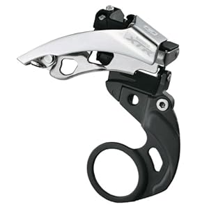

Купил голую раму за бугром Specialized safire comp 2009года , по сайту посмотрел переднюю перекидку (Shimano M660 SLX , DMD , top swing, dual pull) купил а она не ставится, по всей видимости там между рамой и прекидкой еще кокая то проставка должна быть, или перекидка не та, или что там должно быть ?!? ПОМОГИТЕ!!!

Надо такую:

 AshanBiker ,Так ставил, все ровно он должен еще сверху както крепится а то очень шатается
Yue , Вот она!!! а как она називается и где можна купить?

F.l.a.k.e, там в пкреклюка задняя сторона не ровная не контачит с рамой, вот в чём проблема
F.l.a.k.e, а выше нечего нет и на трубу не вцепиш там труба кватратная

F.l.a.k.e, у меня есть и slx и xt  они с тильной сторони не ровние их никак не прилашпинеш  без переходника что показал Yue
а вот срам что ти ссилку дал может быть и подошол бы но тоже неизвестно что с той стороны и раз уже есть две такие что еще и срам покупать

Это проставка обязательный элемент рамы. dirt.ru была тема про эту штуку. Без нее не поставить передний переклюк

Yue, я уже узнавал у официалов называется эта штука дайрект маунт, но у них нет если заказать будет ехать 3 месяца ето очень долго

Ebay или тогда переклюк под каретку, или же успокоитель Stinger E-type
ну и конечно вытачить, если найдеться чертеж.
Надо трести продавца еще. Это обязательня часть рамы как промы или же болты

Судя по всему у меня крепление под Direct Front а та штука это типа переходник на Direct Mount
 а Direct Front и Direct Mount это типа групи или стандарты крепления
