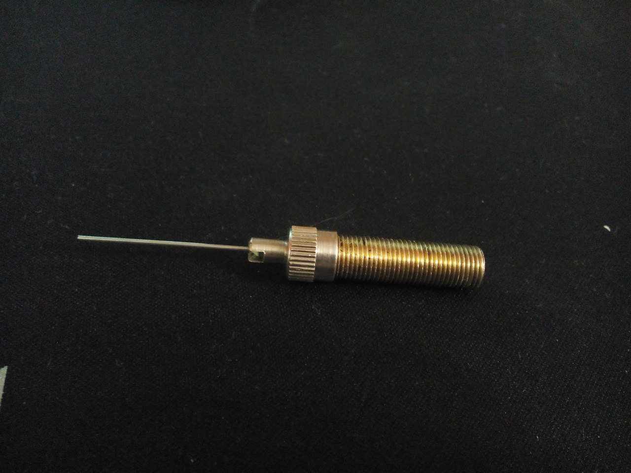

пришло время перебрать аморт. так как у нас в городе нет профессиональных мастерских по ремонту и обослуживанию амортизаторов и вилок, поэтому решил сам этим заняться. Да и  если не интерес проявленный мною к этим железкам, то может и отправил его на переборку знающим людям, таких в стране хватает. но это все лабуда.. теперь ближе к делу. Разобрал, масло с пузырьками воздуха слил, залил новое, теперь как накачать коспенсационную камеру? взял бубен, поплясал вокруг аморта, не качается... вбил в поиск- много статей с решением этой проблемы, но все это както замудрено, паять иглу шприца к игле для накачки мяча.. попробовал припаять и нихрена не получилось. нужен флюс для пайки. за ним идти не хотелось, вот и пришла в голову гениальная, ну по моим недалеким понятиям, МЫСЛЯ!!! теперь немного картинок. многие из Вас поймут по ним, а кто не очень поймет, дальше попоробую описать.

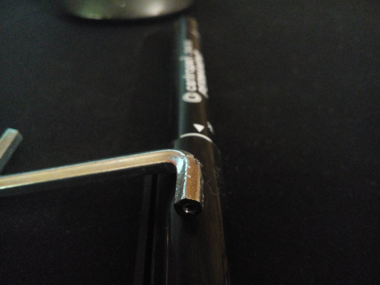

итак: то,что на 1м фото- это не что иное как творение моего воображения))). на втором- это сьемный клапан с золотником. если возникнет вопрос: А ХДЕ ИГО КУПИТЬ????smiley-ai.gif , то сразу отвечу: купить его можно на рынке с запчастями от ХВЗ "Украины" и всего барахла, сделанного нашими харьковскими умельцами на заводе, спи...ном из Германии во время 2 мировой. теперь металлический колпачек: его тоже можно там купить. и остается найти иглу (у Пашки наркомана) от шприца, желательно не использованого, мало ли что. нужно отрезать половину плассмассового наконечника и срезань грани. теперь игла входит в металлический колпачек. далее берем резиновое колечко 8*4*2 мм в магазине сантехники 1 грн штука и вставляем его внутрь на корпус иглы. все это нужно накрутить на резьбы и получается отличный переходник, который выдерживает 300-400 pci. самое сложное с чем я столкнулся- это отверстие в шетстиграннике. ключ в хоз магазине преобретается за 3 грн. 4 мм шестгранник. токарь дядя Петя в радостью предоставил мне сверлильный станок за пивко. сверлить нужно 1,5 мм сверлом. всё
Ставьте +, кому помог мой метод и оставляйте коменты.
ЗЫ. если руки совсем кривые, то могу изготовить и с радостью продать Вам этот набор. за... 50грн.

Есть способ гораздо проще - выкручиваем эту заглушку IFP камеры,выкидываем её подальше   smiley-trololo.gif
А затем нарезаем метчиком в 2 прохода стандартную резьбу М8 и вкручиваем туда ниппель от камеры. А затем просто накачиваем столько,сколько нужно,в любое нужное время хоть дня,хоть ночи     smiley-good.gif9LsCEj5_SXs.jpg

это не всегда удобно. аморт не наскрутить с этим штырьком. а все время выкручивать его для того,что бы проревизировать возд камеру, потом садить на фум или герметик, это как раз таки мороки намного больше. второе, это не все рамы готовы вместить этот отросток. рапример взять мондрекер

Ну не знаю,у меня всё влезло,ничего не мешает,всё збс,я рад и доволен,чего и всем желаю    smiley-ap.gif

Тоже врезал нипель в бачок) Метод имеет место быть только в том случаее, если нипель будет задевать раму.

это хорошо, что все устраивает.  но не все хотят резать резьбу в аморте  за 300 баксов например и засирать мелкой стружкой камеру демпфера и тд. да и резьба может не получится или быть прослабленной. есть случаи,когда это штырь так прикольно вылетает под давлением в 20 атмосфер. веселуха правда?
PS ваш способ тоже имеет место жить. я просто хочу донести для простого пользователя без метчика в руках, как в домашних условиях изготовить, то чем пользуются все веломастеркие мира.

Неплохо ) Я себе делал и вкручивал штуцер на стандартную резьбу амморта. Теперь куда удобнее. Правда действительно, не на все рамы станет.

с врезанным ниппелем неудобно (мягко говоря) обслуживать воздушную камеру
ТС, за идею зажима иглы колпачком на ниппеле +

Я согласен, что все это полная лажа, придуманная фоксом, рок шоксом, икс фьюжн... И вообще мы самый умный и смекалистый народ на земле!!! Да вот только не припомню ни одного аморта, чтобы он был изготовлен в укр или рос со всеми доработками и вообще, хотябы изготовлен. Зы. СААЗ не в счет. Вазоводы поймут))) Зыы.:Друзья, прошу, Вас не напоминать о том, что можно впердолить в ту дыру золотник или нипель. Об этом многие знают. А еще эти многие хотят ничего не менять в том, что и так работает, апросто взять и скрутить в кучу то, что на трех представленных фото выше. Цена этой лабуды 10грн на рынке. Заодно можно и хлебушко купить по пути.
