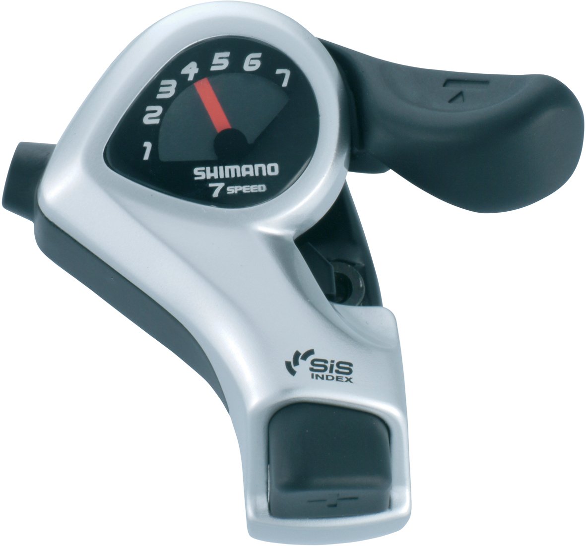

тоже задам вопрос, сдружатся ли shimano exage 500ex(7 скоростей) и триггерная срамовская манетка х3 на 7 скоростей?

VUFox, не працюватиме. Шукай манетку SRAM Attack або шимано

пичаль, тригерные манетки под семерик фиг найдешь, спасибо, буду искать
[+] Shimano SL-M310
в принципі, можна пошукати таку, вони зустрічаються в магазинах
[+] Shimano SL-TX50
cka3o4nuk писал(а):
 Tolik92
На сайте с 26.11.2009
Репутация: 301
Сообщений 1319
Город: Винница
Байк: Giant glory 8hole DH
3 авг 2015 в 00:10
Сан рэйс микрошифт есть семириковые тригерные.

VUFox, а якщо купити моноблок, висверлити бонку що тримає ричаг- і у тебе манєтка. Я так зрозумів що гріпшифт не хочеш через те що гріпси прийдеться укорочувати?

да, слышал о них, но пока не встречал бушных именно на 7
новичок писал(а):
была такая идея, но это уже совсем на крайний случай если вообще ничего не найду(сейчас пока будет стоять не индексная манетка), грипшифты не хочу ибо банально не нравятся
