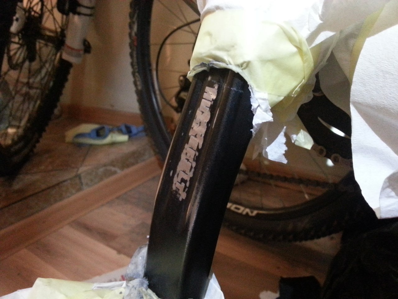

Наверное ни для кого не секрет, что надпись "HUSSFELT" расположена суперудачным образом для производителей обуви для катания. Потеряв в бою две пары топталок я решил, что с этим нужно что то делать!
Для тех, кто вдруг не видел:
crank-links-truvativ-175mm-hussefelt-zwa
Попробовав победить врага при помощи наждачки я понял, что это займет слишком много времени, в голове создался образ образивного камня на оси для использования в Шурике. Начался поиск и раза с двадцать первого предмет визуализации был найден по символической цене в 70 рублей в магазине крепежа и прочих мужских штук.
Час работы и вуаля:
Практически заподлицо.
Для своим последователям хочу дать совет: мочи обрабатываемую поверхность и камень, это избавит тебя от алюминевой пыли и ускорит процесс обработки раз в 10, мокрый камень точит гораздо лучше сухого.

ну и чем я их испортил? я тебе их и не предлагаю купить
нашлись практологи, ноги если поставишь ближе к шатуну, то как раз будет тереть, на трассе не всегда есть время следить за оптимальным положением ступни на педали.

да что ты говоришь? буквы имеют ровную верхнюю поверхность, образующую с боковой поверхностью угол 90 градусов, который не имеет вообще никакой фаски. иди разбери мамину мясорубку и найди элемент который работает по тому же принципу

с точки зрения сопромата труба конечно всё выгодней на скручивание чем двутавр/швеллер, только данных о весе конкретном сэйнтов я не нашел. не вижу смысла покупать сэйнты ради 150 грамм
