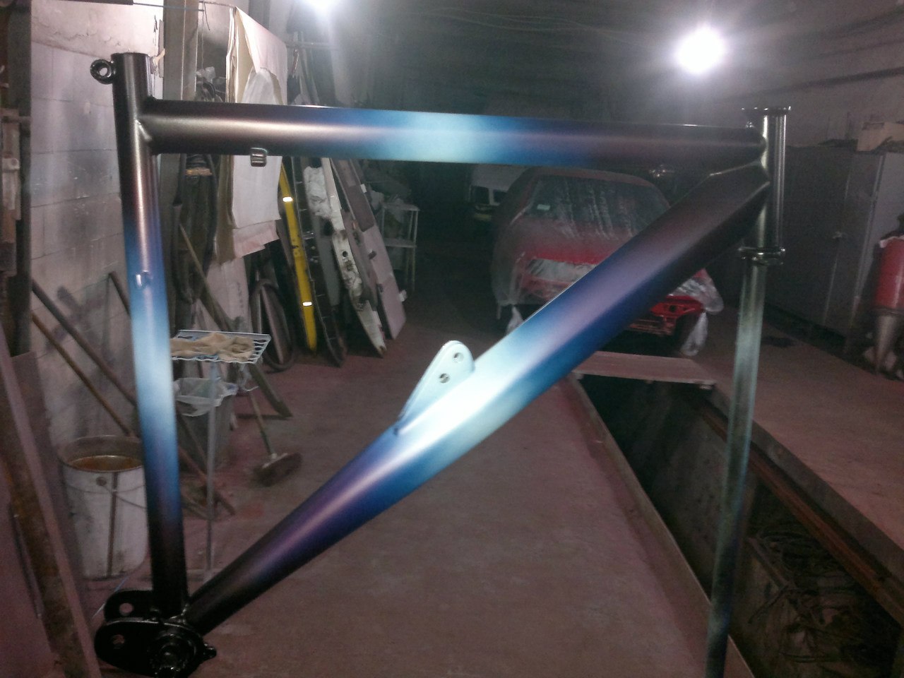

покрасить градиентом?
да раз плюнуть!
крашу пульвиком и аэрографом
если что-обращайся.
З.Ы.фото давнишнее,с тех пор это делаю куда лучше
