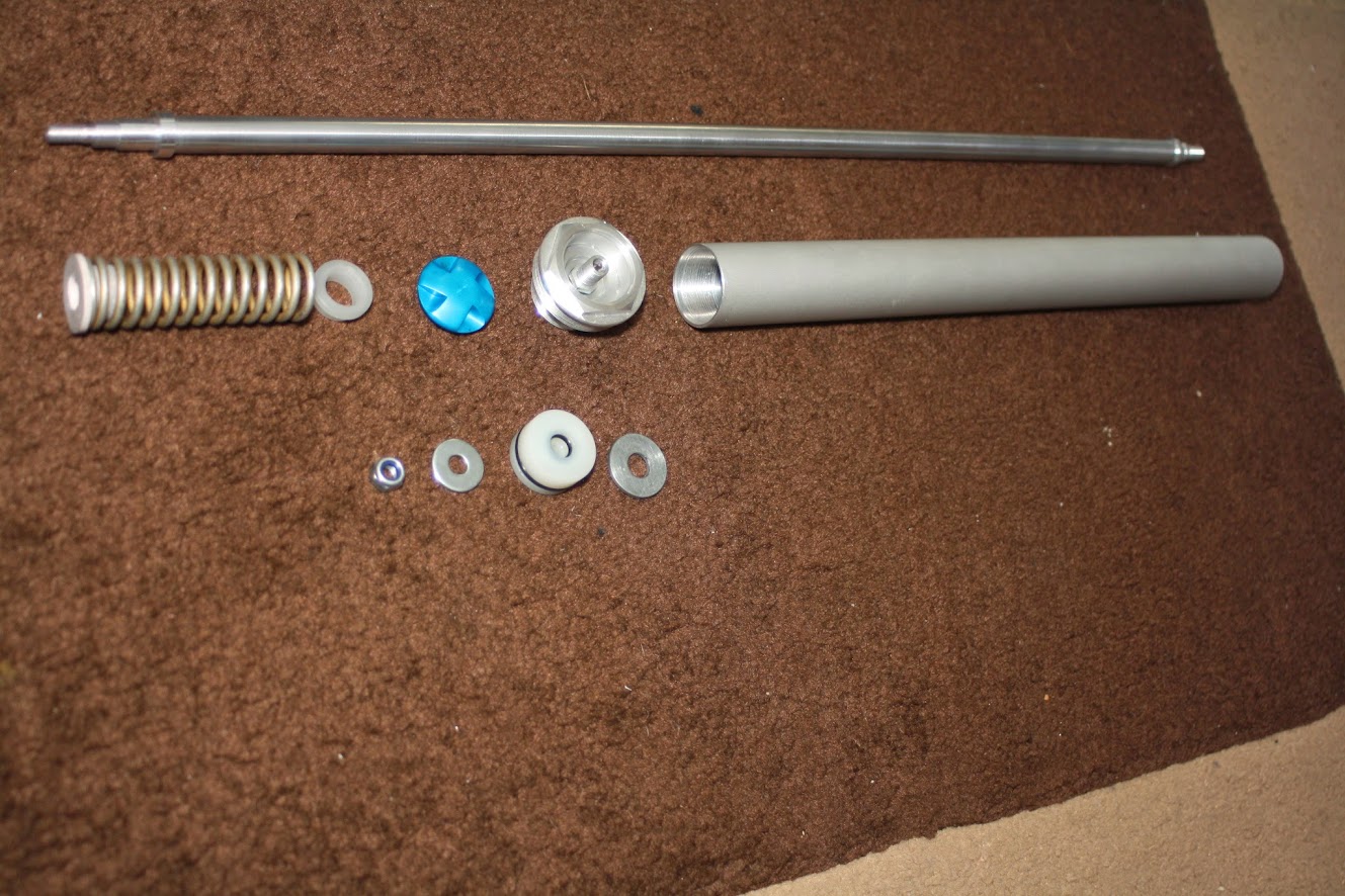

alegka87 писал(а):
 Мне показалось, что твое сообщение было не в виде уточнения, вопросов, а как критика и навязчивые советы, "анодирование не годится, нужно микродуговое оксидирование" и т. д. Я прекрасно понимаю выгоду негативки, и знаю недостатки моего картриджа и решаю их последовательно. Негативка была запланированна изначально, но есть проблема с алю материалами в стране, связанно это в основном с конфликтом с Рашей так как россия была основным поставщиком алюминиевого проката и сырья в Украину. Нужную трубку для негативки  трудно купить, она должна быть с нутреним диаметром 4 мм чтоб нарезать резьбу под золотник, а наружный должен быть 8-10 мм, в зависимости от хода вилки, а это считается толстостенной трубой, что сейчавс редкость.
Что касается твердого анода, то его мало кто может нормально сделать в Украине, возможно стерся из-за того что он был не очень то и твердый или толщина малая. Предлагаю продолжить дисскусию в личке, так как по технике со мной сложно спорить, как ни как я работаю в производстве (металлообработке) 12 лет из них 5 уже главным технологом.
 А насчет китайских картриджей за 20 баксов smiley-ap.gif. Например у человека вилка SR Suntour DURO-DJ-D20QLC  130 мм дай ссыль на китайский картридж за 20$ для этой вилки, и чтоб он уже сдесь стоил столько, ну и сроки были 2 недели.

Alecs.k, а если сделать проточку для перепуска воздуха в нулевом положении? Как реально на соло эир и амортах РШ . Ибо подкачка снизу это уже дуал эир и немного не то.

Boccardi писал(а):
Проточка для перепуска воздуха обязует иметь герметичную негативную камеру, уплотнение по штоку картриджа и т. д иначе воздух просто уйдет в штаны , по сути это ничего  уже не меняет, есть подкачка или нет это уже тот же дуал эйр. Скоро реализую негативку и будет всем хорошо! smiley-good.gif

igorokoko писал(а):
Можно только картридж в ноги.
Ноги делаются из алюминия 7075-Т6 (В95-Т1) такую трубу сейчас нереально найти, но можешь поискать. Ну и второй вопрос будет анодирование, данный алюминий сложно анодируется и получить нормальный твердый анод очень трудно, да и у меня пока нет такого оборудования. Ну и третий вопрос это запресовка ног, лично у меня нет такой возможности.

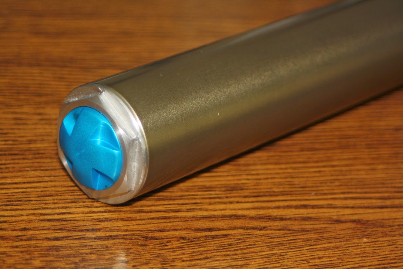

Alecs.k писал(а):
гильза теперь анодированна - во втором ряду фотографий самая правая, видно по цвету.
чувак, Я конечно, не Рентген Петрович, но, насколько видно из твоего фото, Анодировка у тебя - декоративная, на НЕполированную поверхность.
Скажи, будет ли твёрдый анод, и будет ли шток анодироваться как и основной корпус (если в конструкции предусмотрено уплотнение в капролоновой пробке снизу)?

dentrial7 писал(а):
Конечно ты не рентген, потому что внутри гильза полированна. Не вижу смысла полировать внешнюю поверхность гильзы smiley-bk.gif. Или ты спец по анодированию, на глаз определяешь его твердость? smiley-ap.gif  Если перед анодированием поверхность матовая, то и анод будет матовый.
Вот например делал картридж для FOX40
8BmnPfon0vikyjerT3eB425ov1OK7SJEQLwbyK7SDhn8BcJIZVT90Iq6gO_UmPOAVTVQK7DTqwMl68Pg
Что скажет твой опытный глаз по поводу декоративного анода? А вот и не угадал, поверхность только снаружи такая матовая, а внутри труба хонингованна и покрыта твердым анодом, потому что это импортная труба которая используетс в промышленности в производстве пневмоцилиндров. Эту гильзу я использую для двухкоронок, она большего сечения 30х2,5. Для КК вилок я использую отечественную анодированную трубу 25х2, с достаточно твердым анодом. Не знаю, как ты определяешь твердость по фото,а я царапаю анод ножом, и не увидил особой разницы, что у импортной трубы для пневматики, и что у отечественной анодированной трубы которую я исполузую для КК вилок. Ты кстати КК катаешь или что-то посерьезней? Если будешь заказывать для DH вилки, то все будет в шоколаде, твердый анод, импортная гильза и все такое, но цена будет не 800 грн. как для КК вилок с ходом 100 мм. smiley-ad.gif  Или ты заглянул сюда, чтоб покритиковать и потрепаться и тебя лично не интересует эта тема?
Шток будет анодированн только в варианте с негативной камерой, и уплотнение в нижней пробке нужно только для негативки. Может я конечно не спец, но вродибы негативную воздушную камеру используют в основном для КК и легких покатух в горах. Все ДХ вилки иду с негативной пружиной.
