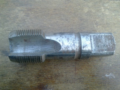

есть еще вариант) :
1. Находим метчик нужного диаметра и режем резьбу в застрявшем подсиделе (не забываем про смазку при нарезке)
135020718590495900.jpg?rand=018992447806
Глубина резьбы, примерно 60-100 мм
2. Находим болт под нарезаную резьбу и обрезок трубы длинной на 20 мм короче болта, с внутренним диаметром чуть больше чем подсидел.
3. Находим шайбу  под болт с широкими полями
В сборе все выглядеть должно так:
Брызгаем ВДшкой и раздвигаем ушки на раме как советовали выше, смазываем резьбу и вкручиваем болт.
Он упирается в шайбу и в трубу, подтягивая огрызок подсидела вверх.
Удачи)

Black_rat01 писал(а):
Black_rat01
О_О.. вообще отличный вариант.
Серьезно, это круто.
А вообще даж насмешил =))) Я представил лицо продавщицы из строительного магаза, когда она услышит диаметр мечика =)))))
От я б проорался там)))))   Это что-то.
Идея класная, по типу съёмников шатунов тока тут съёмник сломанного подсидела)))
 Black_rat01
На сайте с 01.12.2011
Репутация: 83
Сообщений 153
Город: Рубежное
Байк: Big Hit (05)
6 авг 2013 в 00:17
Neovent (NEW), я передал идею, она реальна, а где чего искать уже хлопоты автора, как собственно и выбор.
Метчик не обязательно покупать, можно попросить нарезать в мастерской у токорей поспрашивать, там же и болт выпросить.
Исходил из своих возможностей,- доступны метчики и большего диаметра smiley-bs.gif, как и болты)

6 авг 2013 в 00:36
Neovent (NEW), обычный метчик для водопроводных труб, если глаз не изменяет гдето 34 дюйма
