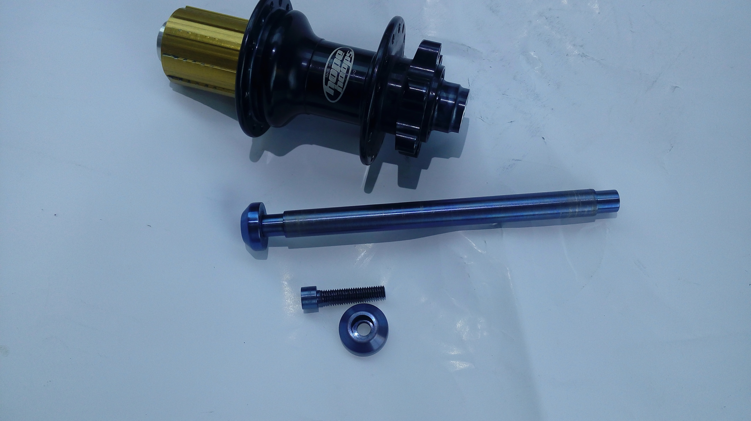

Титановая Ось адаптер для Александра , помоему для колес sram

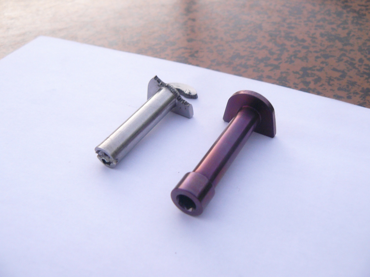

Ось в мавики для biker_boys по образцу с конструкционными изменениями , В колесах не оказалось дистанционок от перетяжки они были выточены из дюральки
Родная ось треснула в месте посадки о-ринга .Новая ось из титана + увеличена толщина стенки + отказ от сквозного эксцентрика в пользу болтов с посадками под дропы с завальцоваными шайбами . Анод золотого цвета .

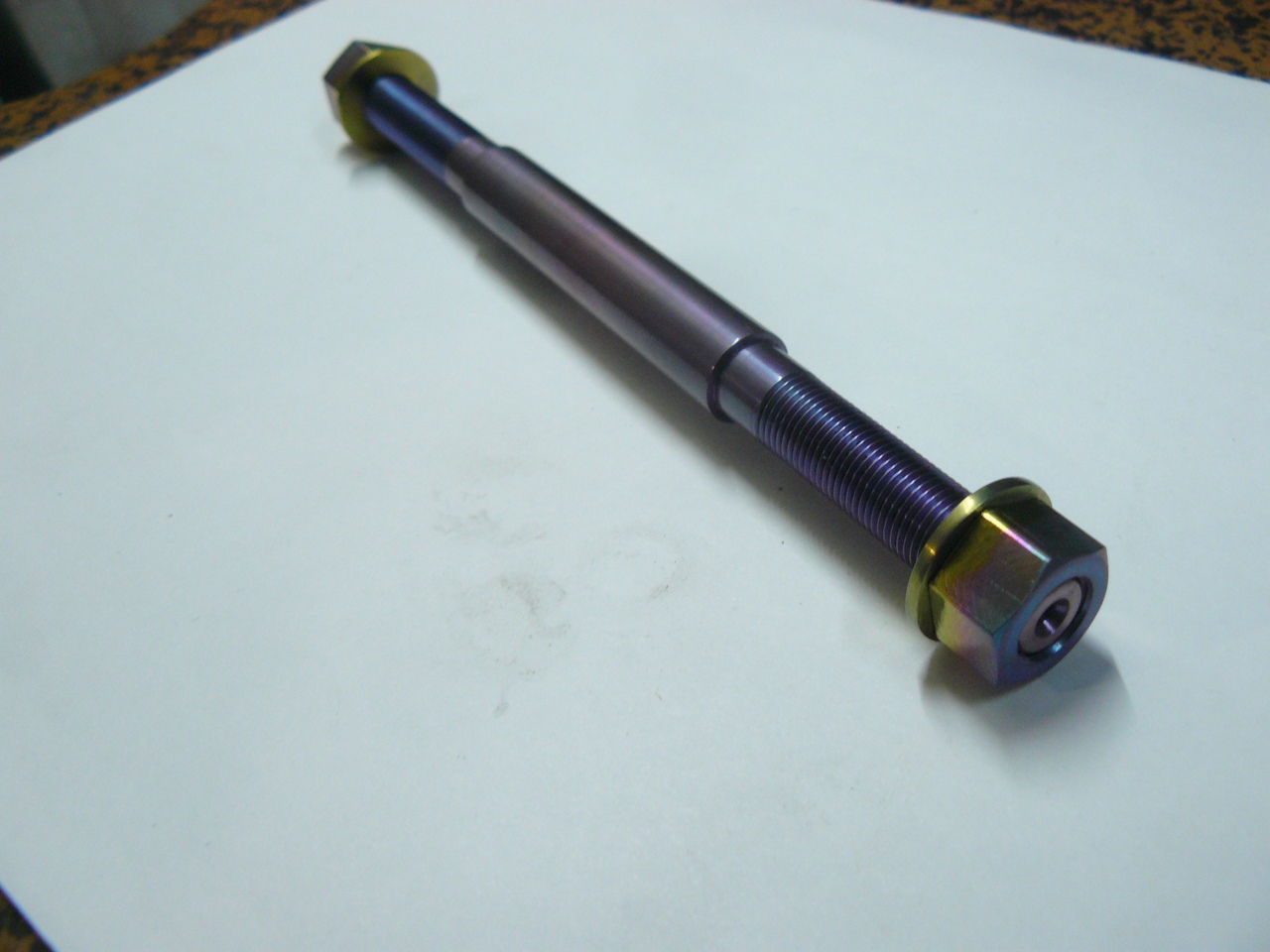

Ось адаптер 135*12=> 135*10 с болтами и шайбами + укарачивание колпачков142*12=> 132*12 для Антона Маковійчука

Во время переборки колес Mavic Crossmax SX заметил трещену оси... Отослал по поште с просьбой зделать копию с титана все прошло на высоте в итоге улучшыл констукцию зделали болты (на замену ексцентрику) все подошло доволен :) деньги скидывал на карту...
Виталий очень хорошый и общительный человек мастер своего дела, сначала разобрался как все работает предложыл улучшения а потом зделал.
Зделал: ОСЬ;БОЛТЫ;ДИСТАНЦИОНКИ; и отдельное спасибо за 6-ти гранник на 14мм :)

Была проблема,втулка 142х12мм а дропы 135х10мм.Выточил идеально ось,болты и шайбы под них,в нагрузку заанодировал и сточил с втулки до 135мм.

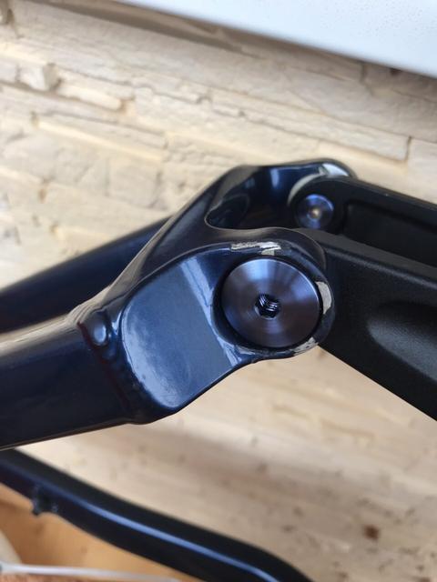

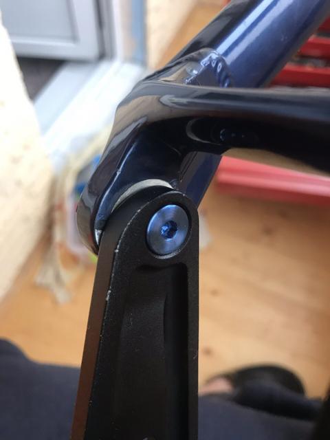

Заказывал соединение линков подвески, высылал образец для снятия параметров, ВСЕ сделано в лучшем виде, закрутилось как родное!!!  Очень рекомендую мастера, хорошо что на наших просторах есть такие спецыалисты!!!
