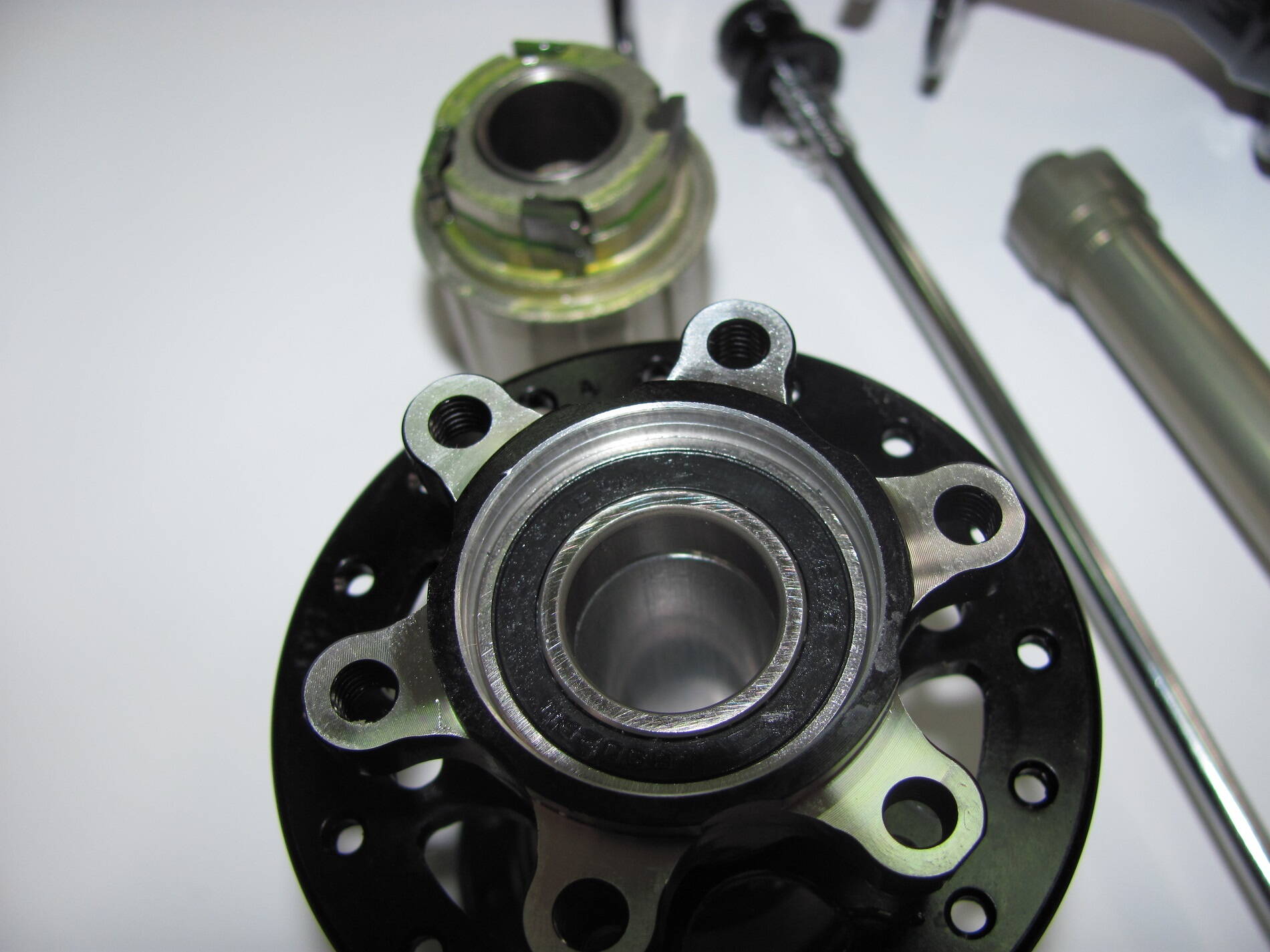

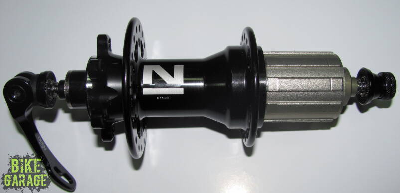

Втулка задняя Novatec D772SB/A
Прочная втулка на промышленных подшипниках с алюминиевым барабаном.
С помощью переходников возможна установка на рамы 135/12 и 142/12
характеристики:
• Материал корпуса: алюминий 6061-T6;
• Материал барабана: алюминий 7075;
• Тип подшипников: промышленный (закрытый) (4 шт.) Япония;
• Крепление под диск 6 болтов;
• Количество отверстий: >;
• Количество собачек: 4 шт;
• Длина: 135 мм;
• Диаметр оси: 10 мм;
• Тип крепления: эксцентрик (10 мм);
• Цвет: черный;
• Вес: 320 гр. (с эксцентриком)
Цена 1650грн.  В наличии только на 36отв.

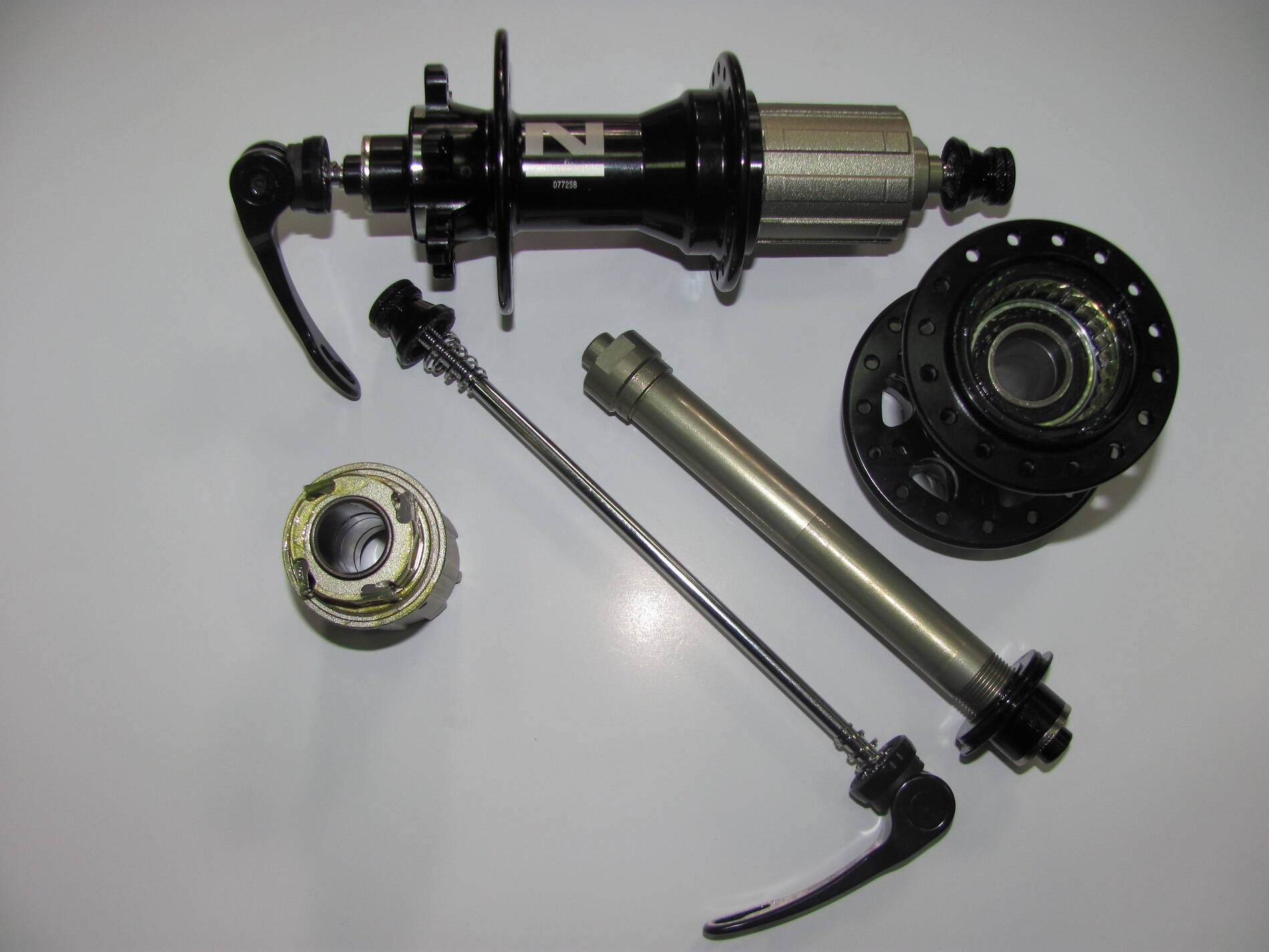

как она ковертируеться в 12 ось?
там же на самой втулке ось под эксцентрик с одной стороны и она не откручивается
 voland
На сайте с 08.09.2012
Репутация: 676
Сообщений 1197
Пол: Мужской(42)
Город: Житомир
28 мар 2018 в 13:36
P.K., внутренняя ось меняется
@Q.wheels
 S_da bomb
На сайте с 01.12.2007
Репутация: 540
Сообщений 44
Город: Херсон
Байк: Trek
28 мар 2018 в 13:41
Совершенно верно. Есть внутреняя ось на которой сидят промы и втулка скльжения 142/12 или 135/12
