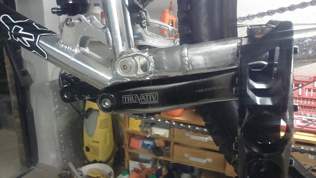

    Продаю Kona Dawg орієнтовно 2003 року народження, бажано в прямі руки.
    Трішки історії: одного дня побачив у друга дома крутий велосипед, там м'ясна рама, довгоходна вилка, широкі покришки, дискові гальма (я катав на ашані і перший раз в житті побачив нормальний двухпідвіс), тільки була проблема в тому, що велосипед був не на ходу. За словами друга ремонтувати не було бажання, тому й лежав вже більше півдесятка років. В мене бажання відремонтувати його взяло верх, так сказати відчути як це кататись на такому апараті. В подарок друг не хотів віддавати його, тому обміняв свій ашан з ринку на його Кону.
    Дома при детальному огляді було виявлено наступне: три вм'ятини на нижній трубі, дві величенькі тріщини на нижньому пері, невеликі тріщини на верхньому пері, глибокі потертості від широкої шини яка довгий час терлась об раму та вилку, тріщина на рулі та найстрашніше це підсиділ меншого діаметру який тримався за рахунок саморізу просверленого крізь раму. Крім цього ще педалі з жахливим люфтом, сухий макет аморта, відсутність гідроліній, тощо.
    Такий стан велосипеда пояснюється тим, що подарували його батьки в ранньому віці (близько 10-12 років), зрозуміло що в такому віці догляд за велосипедом відсутній (але можливі і винятки). Було привезено дві однакові нові Kona Dawg, інша в прямих руках дарує власнику щастя до сьогодні.
    Так як було величезне бажання поставити його на колеса, то вирішив це зробити в міру власних можливостей.
Процес розпочався весною 2014 та закінчився осінню того ж року, із того часу проїхав в районі 500 км, із яких 90% асвальт, все в режимі light cross-country.

                             Рама:  Kona Dawg
    загальна інфа: розмір L під ріст 175-185см; із 7005 алюмінію; рекомендований хід вилки 80-135мм; хід підвіски близько 100-120мм; оптимальний розмір аморта по осях в районі 160-170мм (максимум можна поставити 216мм але геометрія порушиться); є два положення кріплення аморта; тип підвіски псевдо-чотирьохричажка (розкачується при педалюванні та блокується при гальмуванні заднім колесом), але працює досить плавно без люфтів.
    замінено:  проми (окрім пари біля каретки) та виточені нові полуосі аморта - накатав на них декілька км.
    стакан: без тріщин, під неінтегровану рульову 1/1.8
    - каретка: 68 мм
    підсиділ: 30.0 мм
    - недоліки: три вм'ятини на нижній трубі (невідомого походження, тріщин біля них немає); дві заварені тріщини на нижньому пері які витримали рік катання, що вважаю досить непоганим результатом, тріщин біля зварки не знайшов; велика кількість сколів фарби та потертостей; присутні невеликі тріщини на верхньому пері, не розійшлись далі але краще заварити; два отвора від саморізу біля підсиділа, тріщин не дали; замазані лаком деякі сколи фарби; достатньо зношена пара капролонових полуосей в місці кріплення верхнього пера до нижнього; трохи завалена геометрія через розмір аморта.

                             Шатуни - Truvativ Isoflow, зірки - Truvativ, каретка - Shimano, педалі - VP
    - шатуни+зірки: під квадрат; довжина палок 170мм; зірки 44/32/22, знос на фото; велику та малу зірки не використовував, катав тільки на 32 зірці; різьби цілі, тріщини відсутні; свою функцію виконують відмінно.
    - недоліки: правий шатун на пару мм зігнутий в сторону рами - при їзді не відчувається; присутні потертості та коцки.
    - каретка: під квадрат, 68мм; проста та надійна; крутиться на відмінно, люфт відсутній.
    - педалі: чорні з відбивачами на насипних підшипниках; шипи незнімні; вісь CrMo; тріщини відсутні, різьби цілі; присутній мікролюфт правої педалі, потертості; загалом топталками задоволений, нога не злітає.
